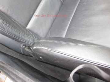

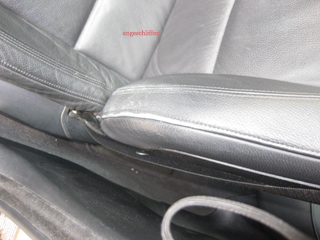

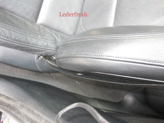

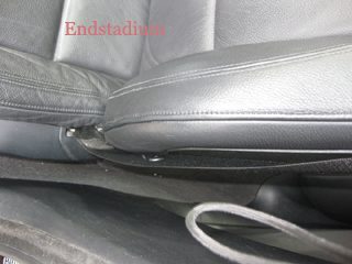

Schutz für Ledersitze-Was tun? - Kleinhorn - 27.09.2010
Hallo,
da gestern einigermaßen Wetter war....Lederpflege eingepackt und ans Auto. Erste Feststellung...Lederfarbshop oder Lederzentrum egal...entweder tauschen die Produkte oder es ist das Gleiche.
Aber nach Anweisung zuerst mit Benzin gereinigt...Gefönt..Mit beiligendem Pad angerauht. Lederfresh angewendet...Gefönt...
Eine geraucht Lol
Versiegelung aufgestrichen....Gefönt...Endversiegelung (Lederprotect) aufgestrichen.
Ganz zufrieden bin ich nicht. Das Kedernband oder wie man die dickere Wulst nennen soll, war nach einer Fahrt heute schon wieder heller.
Ich werde 2000er Schmiergel zum feineren Anschliff mal ausprobieren und an der Stelle nachbehandeln.
Da ich auch Flüssigleder mitbestellt habe, werde ich das auch mal ausprobieren.
Die Bildgröße ist recht bescheiden...(hier im Forum)
Der Sitz befindet sich in einem E 90. Die Abnutzung entsteht nicht durch Ein- oder Aussteigen, sondern durch den Gurt. Der ist dämlich angebracht. Wurde schon bei den ersten Testfahrten bemängelt duch unterschiedliche Tester und Zeitschriften.
Gruß Pedda
PS: Bilder vom Mini werd ich noch machen...
Schutz für Ledersitze-Was tun? - Kleinhorn - 05.10.2010
Hi,
die Idee mit dem Flüssigleder war gut. Jetzt sieht der Sitz aus wie neu...
Mal sehen, wie lange das hält...
