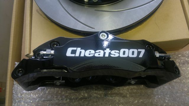

Update
Ich habe jetzt endlich mal Zeit mich meiner neuen VA Anlage zu widmen.
Bestellt war sie ja schon - aber die Lieferzeit hatte sich verzögert, da ich nicht den gravierten K-Sport Schriftzug wollte und in der Farbe schwarz.
Die Scheiben sind 304X28 geschlitzt, die Sättel 6 Kolben.
[attachment=50204]
[attachment=50203]
Montiert wird die Anlage am Dienstag.

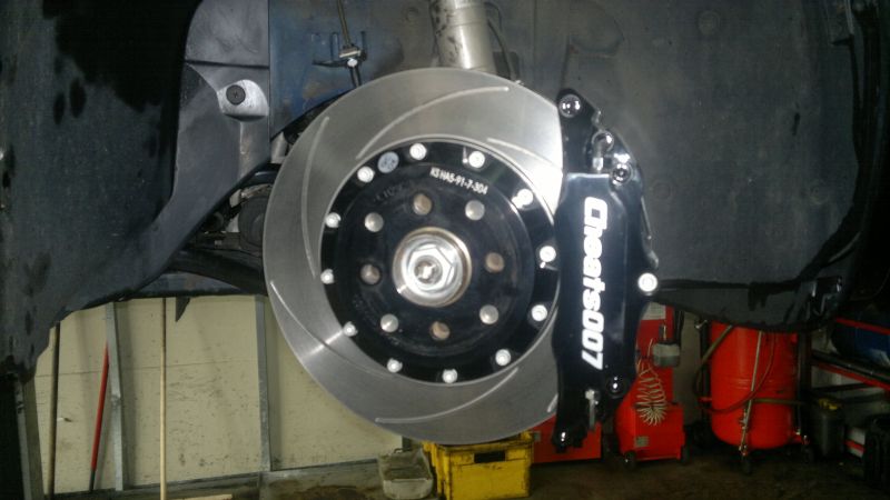

K-Sport Anlage VA - cheats007 - 02.08.2011
So - die Bremse ist drauf und ich glücklich
Der Einbau war Plug and Play. Keine Probleme.
Dann auf die Bahn und die Anlage vorsichtig auf Temperatur gebracht.
Klasse Anlage - bis jetzt. Kein rubbeln oder qietschen.
Der Druckpunkt ist gleich wie bei der TAROX.
Am Samstag ist ja die Eifeltour, bis dahin versuche ich die Anlage noch weiter einzufahren.
[attachment=50343][attachment=50344]
[attachment=50345][attachment=50346]

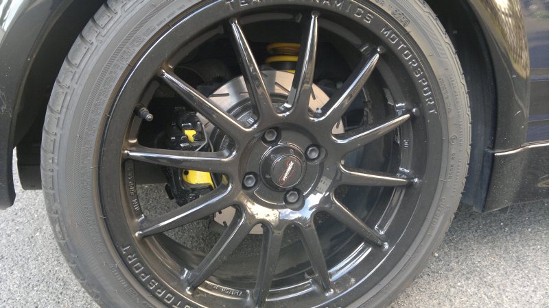

Ach ja.
Der Hinterachse hab ich noch die Black Dash von EBC mit yellow Stuff
spendiert.
Der Optik halber, damit Va Und HA zusammenpassen.
[attachment=50947]
