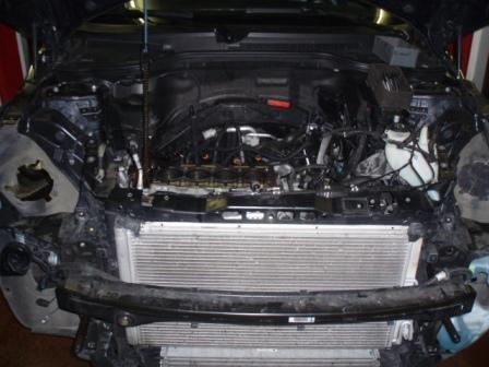

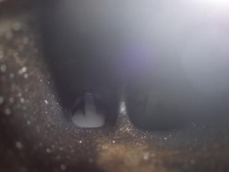

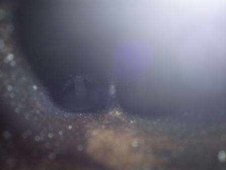

Hallo
Seit längerem habe ich das Problem, dass mein MINI beim Beschleunigen, teilweise, sehr stark ruckelt. Es handle sich dabei um Aussetzer der Einspritzpunpe - diese wurde mir vor ca. 2 Monaten auch ersetzt.
Da nun aber das Problem nicht behoben wurde, also das Ruckeln immernoch vorkommt entschloss sich mein
![Sonne Sonne](https://www.mini2.info/images/smilies/icon_strahl.gif)
den Motor zu zerlegen und nachzuschauen...
Alle waren überracht - der Motor war von innen äusserst stark verrust, speziell der Zylinderkopf...
Mein
wird mir jetzt einen neuen Zylinderkopf verbauen. Gemäss MINI bestehe das Problem darin, dass die Treibstoffe heute Additive enthalten würden, die in diesem Fall schaden anrichten...
![eek! eek!](https://www.mini2.info/images/smilies/icon_eek.gif)
![Motzen Motzen](https://www.mini2.info/images/smilies/icon_motz.gif)
Die neu verbauten Zylinderköpfe hätten aber eine neue Beschichtung, bei der diese Problematik nicht mehr vorkommen sollte...
______
Irgendwie traue ich der Sache nicht ganz und habe das Gefühl, dass das Problem an einem anderen Ort liegt. Was denkt ihr, wieso entsteht diese starke verkohlung?

Das passiert nicht nur bei Mini sondern auch bei BMW und Audi, Grund sind nicht die Additive sondern die Direkteinspritzung.
Früher haben die Einpritzdüsen im Ansaugrohr die Ventile benetzt und damit sauber gehalten, dies fällt nun weg. D.h. der Ölnebel aus dem Kurbelgehäuse lagert sich nun im Einlass und auf den Ventilen ab und verursacht diese Ablagerungen, dann stimmt die Zylinderfüllung nichts mehr usw...
So blöd es klinigen mag, mal pro Monat auf die AB und den Motor bei Höchsttempo fordern hilft dies zu vermeiden. Das Verwenden von BF98 soll auch helfen und es gibt bei VW/Audi spezielle Reinigungsmittel die eingesetzt werden können, bei BMW soweit ich von meinem
hörte ebenfalls.

Ich fürchte, die klassische Ventilspülung wird dieses konstruktive Problem der Direkteinspritzer ( Die Öldämpfe aus der Kurbelgehäuseentlüftung backen an den heißen Wänden des Einlasstraktes fest, ohne dass das Gemisch hier reinigend wirken kann, weil ja kein Gemisch sondern eben nur Luft angesaugt bzw. per Kompi gepumpt wird ) auch nicht beheben. Wasser allein reinigt da nix und Wasserdampf entsteht erst im Brennraum. Dort wirkt aber bereits das eingespritzte Benzin .
Abhilfe kann schaffen, die Öldämpfe aus der Kurbelgehäuse nicht in den Einlasstrakt zu leiten, sondern in einen separaten Behälter, der allerdings dann regelmäßig entleert werden muss ( Sondermüll wie Altöl ).
