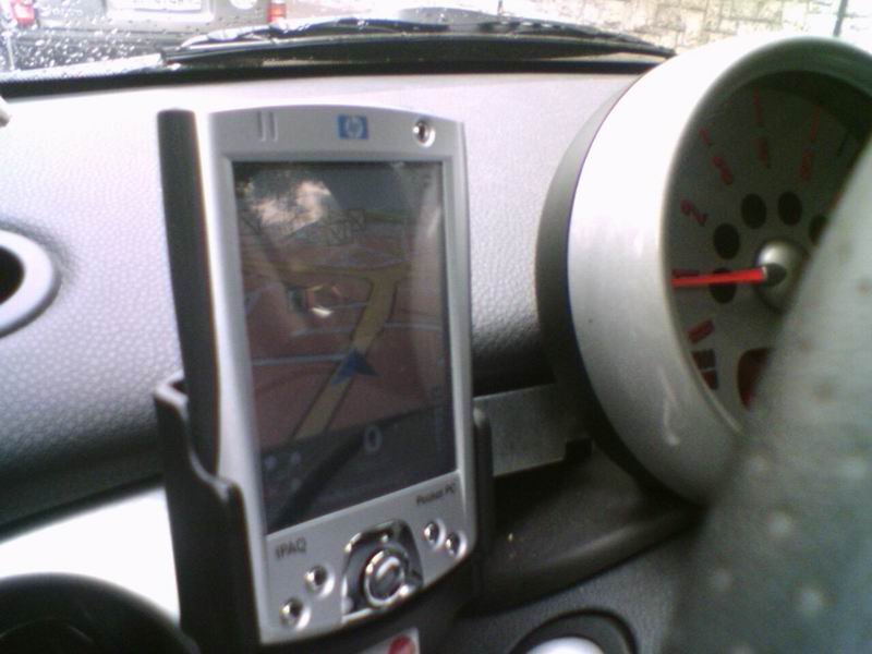

Hallo Zusammen,
Bin zwar neu hier im Forum, aber seit einiger Zeit stolzer Besitzer eines MCS (BRG, black).
Für mein PDA-Navi habe ich eine spezielle Lösung gefunden und wollte mal eure Kommentare dazu hören. So habe ich ebenfalls einen (digitalen) Tacho hinter'm Lenkrad.

PDA-Navi neben Drehzahlmesser (Bilder) - chris_mcs - 28.02.2004
hi mm,
::ipaq halterung
ist von BRODIT, jedoch in mini-silver met. umlackiert
::träger (für halterung)
abgewinkeltes alublech (eigenkonstruktion), welches mit den bestehenden zwei schrauben hinter dem drehzahlmesser montiert wird.
::kabel
das kabel zum ipaq geht direkt in die lenksäule und wird unter der lenkstangenverkleidung an den Strom gehängt. die gps-mouse sitzt auf dem gitter der heckablage...
brauchst du mehr infos?
chris

PDA-Navi neben Drehzahlmesser (Bilder) - haenno - 29.02.2004
Sieht wirklich lecker aus #bookmark Big Grin
Kannst das denn das Display ganz bzw. gut sehen? Wird das nicht vom Lenkrad verdeckt?

PDA-Navi neben Drehzahlmesser (Bilder) - Sanguinius - 01.03.2004
Hab meinen 3970 genau gleich montiert, allerdings auf der rechten Seite des Drehzahlmessers!
Hab als Halterung die Original Schutzverkleidung genommen. Einfach die Plexiglasschreib weggenommen und mit Doppelklebeband montiert. Hält bombenfest (seit einem halben Jahr)
@heanno
Man sieht den Bildschirm ohne Probleme. Das Display wird nur bei grossen Lenkradeinschlägen verdeckt, aber dann gehört auch der Blick auf die Strasse und nicht auf das navi Zwinkern

PDA-Navi neben Drehzahlmesser (Bilder) - chris_mcs - 02.03.2004
@haenno
der fahrer sieht etwa das gleiche wie auf dem zweiten bild - der linke obere ecken vom display wird verdeckt.
...aber der karte hast du immer noch optimal im blickfeld - und die nette dame von navi sagt dir ja auch noch wo's langgeht...

PDA-Navi neben Drehzahlmesser (Bilder) - chris_mcs - 03.07.2005
Hallo Leute
Hier die aktuellsten Bilder von meinem Navi. Es hällt immer noch bombenfest. Habe in der Zwischenzeit einfach die iPAQ Halterung gewechselt und auf den iPAQ H2210 umgestellt.
Gruss Chris
