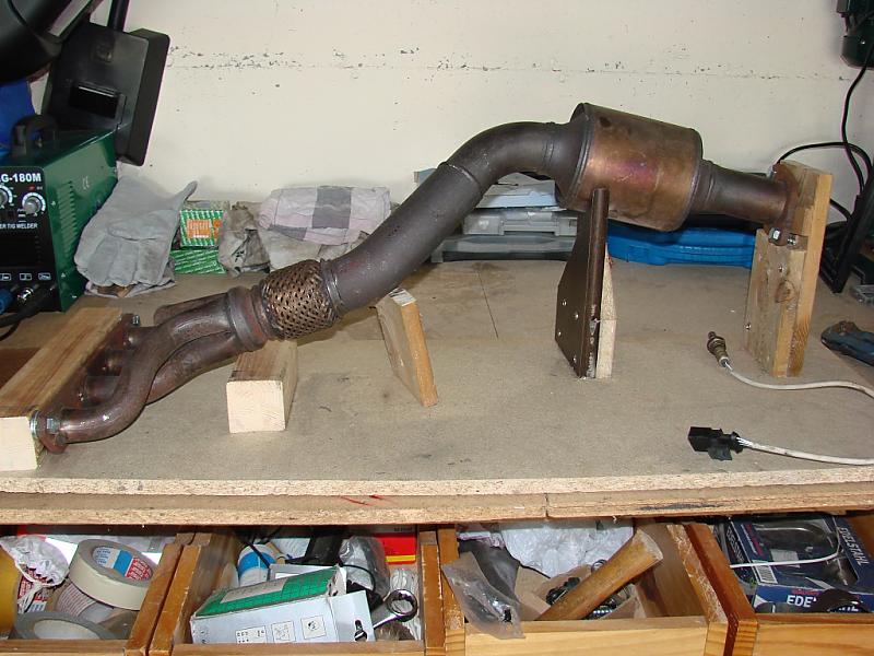

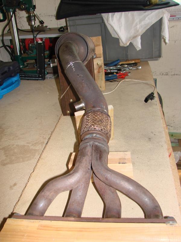

Du kannst den Pre-Kat am oberen Rand aufflexen, den Inhalt raus bohren und anschließend wieder verschweißen (auf Ausrichtung achten). Du kannst auch das ganze Stück durch einen 30° Edelstahl-Rohrbogen d=63,5mm ersetzen. Must dann halt noch die Aufnahme für die Lamdasonde einschweissen. Das sieht dann in etwa so wie unten aus.
Das Rohr auf dem Bild ist ein Stück eines alten S-Auspuffs. Ich werde in den nächsten Wochen mal wieder etwas neues basteln und dann den abgebildeten Krümmer wieder verkaufen. Zwinkern
