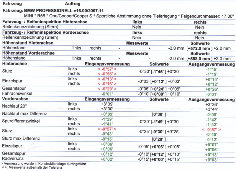

Gemäss Ablieferungsmessung war die Kotflügelkante 588mm bzw. 570mm ab Boden? (keine Ahnung worauf sich dies bezieht, das Auto steht nicht mehr bei mir, ist also nicht so einfach nachzuprüfen)
Hab eben noch ein Vermessungsprotokoll gefunden und angehängt, wir haben dann die Spur hinten auf 0 gesetzt, damit wurde das Heck wesentlich lebendiger so dass man mit hängendem Heck durch die Kurven düsen konnte.
