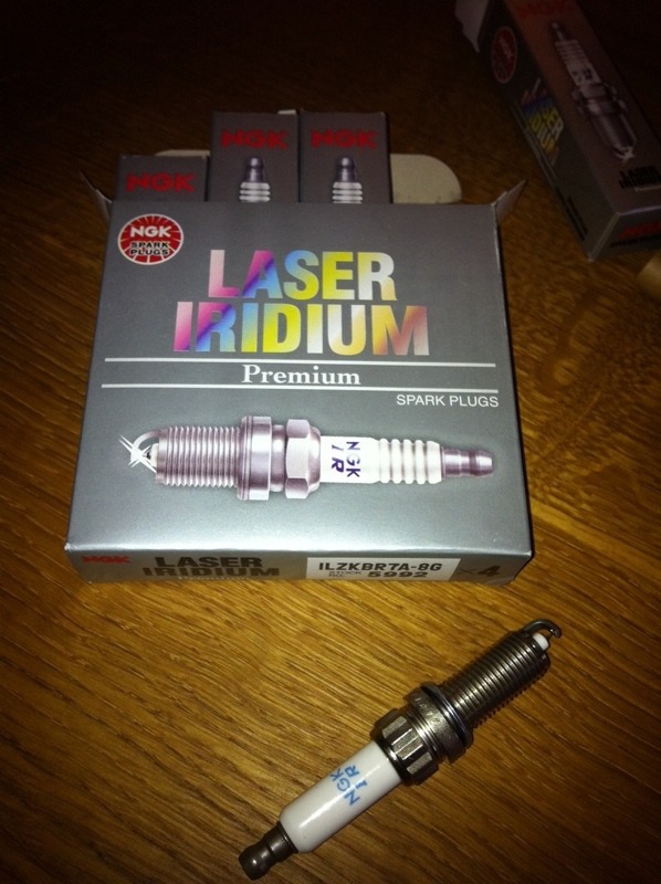

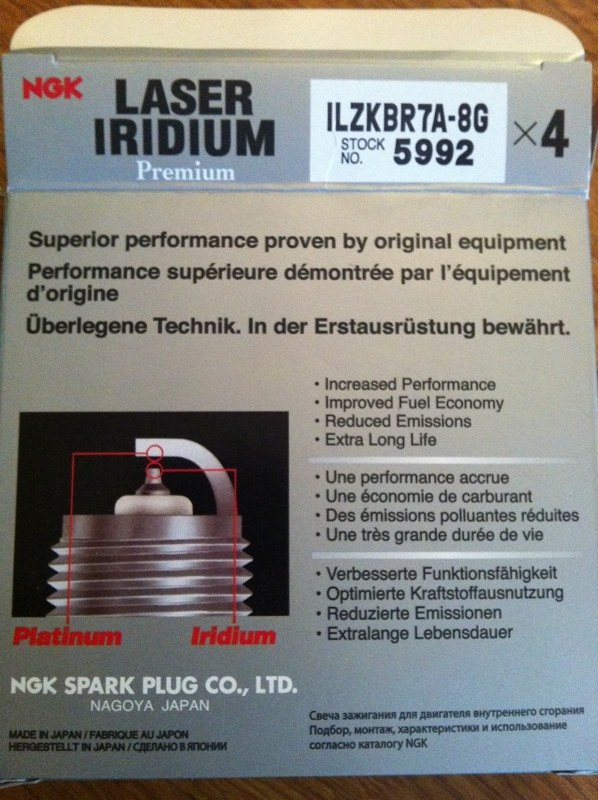

Zündkerzen MINI R56S JCW - gmtmaster - 03.02.2011
So, sind jetzt angekommen.

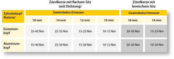

Mit welchem Drehmomentan muss ich die Kerzen reindrehen? irgendwas zwischen 15 und 40 Nm...(siehe Tabelle)

Zündkerzen MINI R56S JCW - macerna - 03.02.2011
gmtmaster schrieb:So, sind jetzt angekommen.
Top
Grüß Dich!
Habe den Kerzenwechsel "damals" auch selber gemacht.
Ich habe die Kerzen mit 27nm angezogen.
