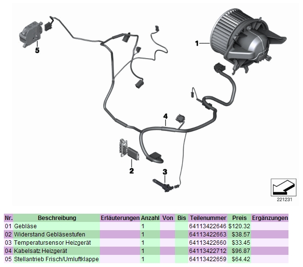

hab seit letzter Woche den R56S mit manueller Klima und musste leider feststellen, dass die Lüftung im Fahrzeuginneren nur auf höchster Stufe funktioniert. (Drehregler)
Alle anderen Stufen bringen den Lüfter nicht zum drehen.
Hatte jemand schon dasselbe Problem? Die Vermutung geht auf die Gebläsestufen Widerstände, nur habe ich leider keine Ahnung wo sich diese befinden, geschweige denn, wie ich da rankomme.
Habe ein Bild drangehängt, ich suche die Position 2 im Fahrzeug.

Cooper S R56 Regelung Gebläsestufe defekt - scheffi - 29.01.2011
hi martin,
meine antworten kennst du ja schon aus dem ig-forum.
evtl. weiß hier jemand, wo genau die widerstände (2) sitzen?

UPDATE:
befindet sich bei der manuellen Lüftersteuerung auf der Fahrerseite rechts.
sG
Martin
