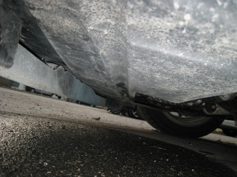

Und was passiert dann nach dem Mittagessen - nachdem die Sonne den Kleinen einige Zeit beschienen hat, fängt er plötzlich zu tropfen an - ohne das irgendwer einen Meter damit gefahren ist.
Es tropft genau mittig vom Motorbereich auf die Kante der Kunststoffunterbodenverkleidung unter dem Kühler und dann weiter auf den Boden.

Aber wo das Wasser runtertropft ist mir zu weit vorne, knapp hinter dem Kühler - motorseitig. Wenn ich mir die Explo auf realoem ansehe, könnte genau darüber die Wapu liegen.
Ich mach heute ein Foto und stell es rein.

Anbei die Fotos, wo es runtertropft.

OK, der Fleck ist wirklich gross ...
und habt ihr die Plastikverkleidung schon wegmontiert ?? ... mit dem Plastik kann man ja gar nix sagen ... das wasser kann ja von überall kommen ...
