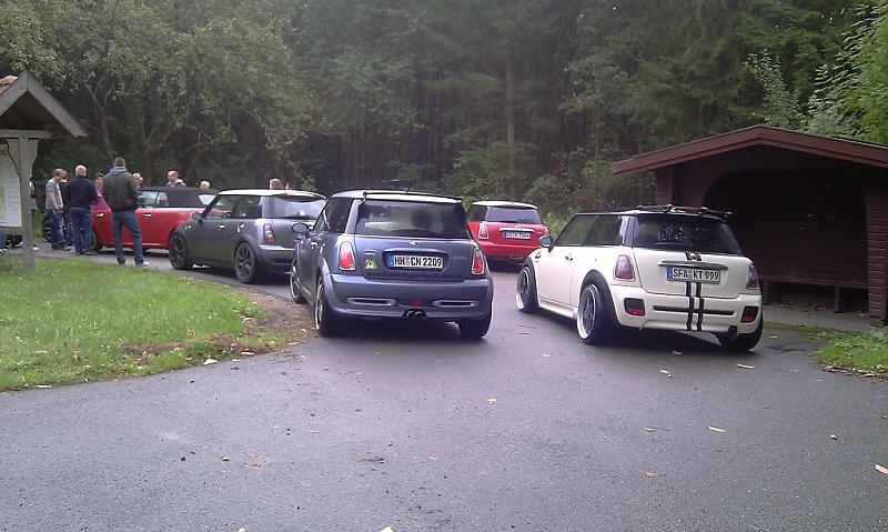

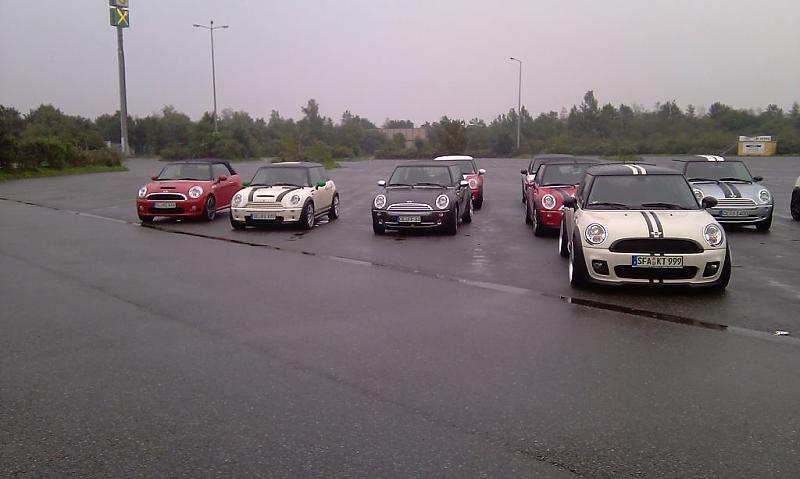

Snarv -  18.05.2011
Thoormenik schrieb:hast du bilder?
guckst du
9x16 auf r50 -
Thoormenik -  18.05.2011
alterschwede is das geil!!!!
und das hat nich geschliffen?
was hatten die für ne ET?
9x16 auf r50 -
Snarv -  18.05.2011
ne, hat nix geschliffen... et weiss ich nicht mehr so genau, hab inzwischen n anderen mini und die felgen liegen hier im flur rum
 ... ich glaube die et war 32 und dazu noch 20 mm adapter platten von 4 auf 5 loch.
