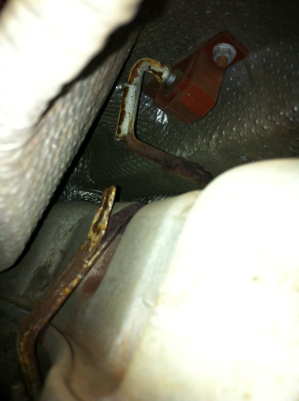

ich habe eine kleine Frage.
Mir is gestern fast der ESD abgefallen genauer, mir ist diese Metallschlinge die über so eine L-Stück an den Vibrationsgummis fest.
Siehe Bild.
nun meine Frage, ist das folgende Teil im Link das das ich brauche? brauche quasi nur das Stück zwischen gummi und ESD, quasi die schlinge aus metall und die Halter fü ins Gummi.
http://www.teilesuche24.de/qh/klemmstueck-abgasanlage-430448?c=100329
DANKE Smile
ps. oder reichts wenn ichs wieder festschweise?
ESD Halterung R50 durchgerostet - 4wards - 02.06.2011
das ist das richtige teil...evtl solltest du in betracht ziehen, die gummis gleich mitzukaufen...
ESD Halterung R50 durchgerostet - Steakschen - 03.06.2011
die kosten kaum was, wird gemacht danke danke
ESD Halterung R50 durchgerostet - Mr_53 - 03.06.2011
bei mir waren ebenfalls die schrauben morsch.
die gummis sind übrigens teuer Mr. Orange zwei gummis kosten soviel wie der obere bügel.
der untere bügel kostet ungefähr die hälfte EINES gummis.
jetzt darfst du mal rechnen wie in der schule früher Devil!
ESD Halterung R50 durchgerostet - 4wards - 03.06.2011
redest du von den bmw preisen?
das ding kannst du gerne irgendwo anders kaufen...schlechter als der bmw bügel können se auch nicht sein...
ESD Halterung R50 durchgerostet - phil12345 - 22.06.2011
eek! Bei mir war auch der Bügel schneller durchgerostet, als der schon vor schlechter Qualität strotzende Auspuff. Das bedeutete, es musste ein neuer Auspuff her.
Der Preis von "Teilesuche" ist schon in Ordnung, aber wenn der Auspuff auch schon stark abblättert, am besten gleich den ganzen Auspuff mit Bügel wechseln.
ESD Halterung R50 durchgerostet - 4wards - 23.06.2011
mein Auspuff sieht eigentlich auch nicht mehr allzu gut aus...hatte auch schon den Gedanken ihn auszuwechseln, aber der originale Auspuff ist viel zu teuer, den ebay Dingern trau ich aber auch nicht zu 100 Prozent...
aber: laut TÜV ist es kein Problem, das er unten abblättert, der Prüfer meinte, der hält noch ein paar Jahre...
also mit Auspufflack ein wenig lackiert, damit er wieder besser aussieht und erstmal abwarten und sparen Smile
