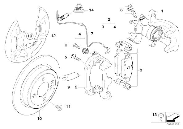

Hallo,
ich habe gerade einen Anruf von meinem [Bild: icon_lol.gif] bekommen, dass es Probleme gäbe beim Bremseneinbau!
Ich habe eine gebrauchte R56 "S" Bremse gekauft und wollte sie mit Stahlflexleitungen (R56) an meinen R53 schrauben. Mir wurde immer gesagt, dass die baugleich mit der R53 JCW Bremse ist und das ohne Probleme passt!
Die haben das Problem, dass die Seilzüge von der Handbreme hinten nicht in die Führungen passen (iwas von eckig und rund sagte er).
Vorne versuchen sie es nun nochmal, aber iwas sollte da auch nicht passen!

EDIT: Ich weiß, dass die R56 und die R53 Bremse der HA gleich ist, aber ich wollte auch hinteren Stahlflexleitungen aus dem 4er Kit benutzen.

Nico27 schrieb:EDIT: Ich weiß, dass die R56 und die R53 Bremse der HA gleich ist, aber ich wollte auch hinteren Stahlflexleitungen aus dem 4er Kit benutzen.
Gefährliches Halbwissen Pfeifen
Die hintere Bremse ist nicht gleich! Es werden lediglich die gleichen Beläge und Scheiben verwendet.
Der R56 hat an der Hinterachse andere Anschlüße für Bremsleitung und eine andere Aufnahme für das Handbremsseil.
Also entweder behältst du deine ursprüngliche Bremse und nimmst R50/R53 Stahlflexleitungen oder du fängst jetzt noch an, das Handbremsseil umzuschubbern...

Scotty schrieb:Also entweder behältst du deine ursprüngliche Bremse und nimmst R50/R53 Stahlflexleitungen oder du fängst jetzt noch an, das Handbremsseil umzuschubbern...
Oder ich verbaue vorne alles wie gehabt und behalte hinten meine alte bremse und besorge mir Stahlflexleitungen für nen R53 für die HA Top
Das müsste doch auch gehen oder? Augenrollen

Scotty schrieb:.......Es werden lediglich die gleichen Beläge und Scheiben verwendet.
Will mich ja nicht groß einmischen, aber die Beläge sind nicht gleich Pfeifen
Glaub mir, ich habe diesen Umbau hinter mir Augenrollen
