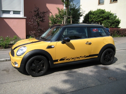

So, die Aufkleber sind angekommen. Ich habe gleich zwei Sätze bestellt falls ich einen "verklebe".
Geklebt sind sie jetzt auch, das war allerdings für uns keine leichte Aufgabe. Aussehen tun sie jetzt auch echt super. Wir haben aber insgesamt fast 4 Stunden gebraucht [Bild: icon_sad.gif]
Das größte Problem der Aufkleber ist, das es keinen linken und rechten Kleber gibt, sondern alle gleich lang sind und der Cooper Schriftzug an der der gleichen Stelle positioniert ist. An der Fahrertür passt diese Ausrichtung dann auch perfekt.
An der Beifahrertür wäre der "Cooper Schriftzug" aber viel zu weit hinten auf der Türe. Siehe erstes Bild. Das "C" wäre von der Türkante durchschnitten worden. Ich wollte den Schriftzug aber unbedingt zentral auf der Türe. Um dann noch den kleinen schwarzen Streifen auf dem hinteren rechten Seitenteil kleben zu können, mußten wir wir einen dritten Aufkleber zerschneiden, denn der Teil des ersten Klebers, der rechts abgeschnitten wurde war zu kurz um ihn am rechten hintere Seitenteil zu kleben.
Wir haben dann vom dritten Kleber den rechten Teil des schwarzen Streifens hinterm "R" des Cooper Schriftzuges abgeschnitten und wollten ihn links am hinteren rechten Seitenteil anfügen.
Das ging dann leider auch nicht einfach, da der Streifen rechts vom "R" ca. 2mm breiter war als links vom "C" des Cooper Schriftzuges. Das sah dann optisch so schlecht aus, daß wir den Kleber noch mit einen Stahllineal um 2 Mlilimeter schmaler schneiden mußten.
Wir haben den Kleber nass ( Wasser mit Spüli ) verklebt, trocken war mir zu gefährlich, auf der großen Fläche hätte ich sonst sicher Lufteinschlüsse produziert.
Dazu kam noch, das sich die Transferfolie unglaublich schlecht vom am Auto positionierten Kleber lösen ließ, d.h. die Transferfolie klebte viel Stärker am schwarzen Schriftzug als dieser am Auto ......
Aber nach vier Stunden haben wir es dann geschafft.
Von der Qualität und der Ausführung der Kleber bin ich also nicht zufrieden. Mit dem Endergebnis jetzt aber schon.
