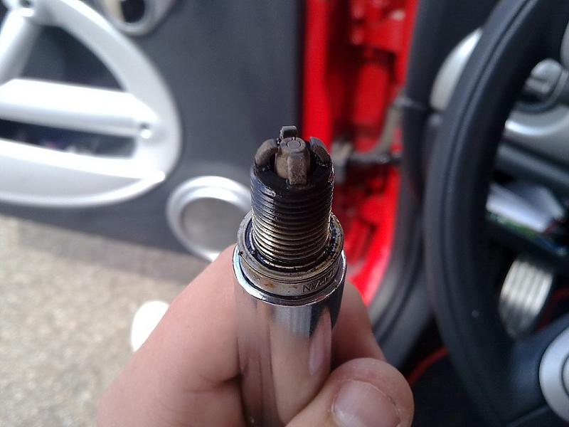

Hallo zusammen,
ich habe einen R53 Cooper S BJ 2005 mit JCW Kit. Nun hab ich aktuell ein paar Motorprobleme wo ich noch nicht weiß wo sie her kommen (schwankende Drehzahl im Stand, Ölverbrauch erhöht usw.)
Nun hab ich mir gedacht ich fang mal langsam an die Probleme auszuschließen und hab mit den Zündkerzen angefangen. Beim rausmachen hab ich gesehen das die erste Zündkerze von links ölig ist (siehe Bild). Was heißt das?? Normal müßten sie doch trocken sein so wie die anderen 3 ja auch?! Liegt das an der Zündkerze oder hab ich evtl ein anderes Problem am Motor was u.a. den Ölverbrauch erklären könnte?
Momentan hab ich folgende Zündkerzen drin: NGK R BKR7EQUP
Sind das die richtigen oder hat mein Vorgänger daran gespart?
Im Forum hab ich gelesen das die NGK BKR7EIYX die besseren wäre. Passen die auch bei meinem Modell?? Dann werd ich nämlich mal alle 4 tauschen.

die sieht doch noch normal aus
zum ölverbrauch .. was braucht er denn ? bis zu 0,75l auf 1000km sind normal nach bmw vorgabe.

Mogwey schrieb:Momentan hab ich folgende Zündkerzen drin: NGK R BKR7EQUP
Das sind die originalen Zündkerzen für das JCW Tuningkit.
Mogwey schrieb:Im Forum hab ich gelesen das die NGK BKR7EIYX die besseren wäre. Passen die auch bei meinem Modell?? Dann werd ich nämlich mal alle 4 tauschen.
Ob sie besser sind, kann ich nicht beurteilen, aber sie passen zumindest.
