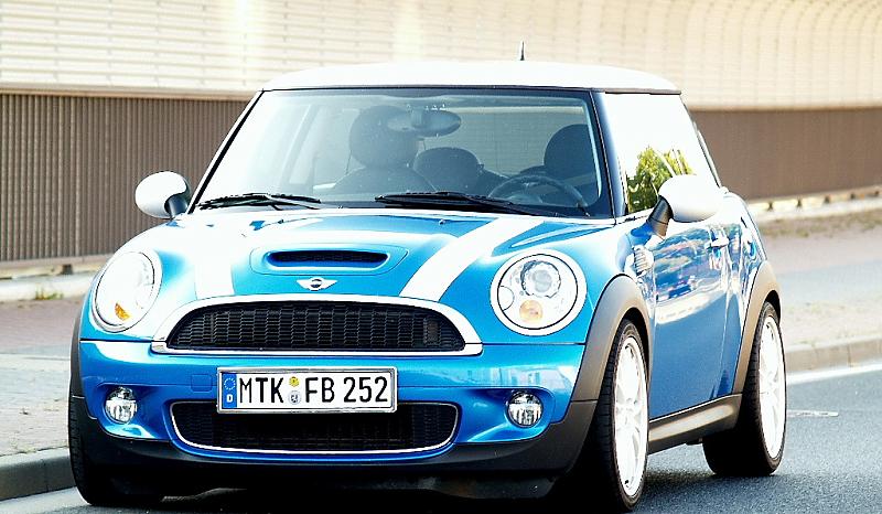

Mini Cooper auf 215/40 17:

.... hier mal was in der 17" Galerie gefunden:
http://www.mini2.info/gallery/showimage.php?i=33002&c=51
schön zu erkennen und sieht auch gut aus
