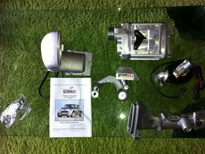

Es kommt ein Sprintex kompi rein anstelle dem M45...aber ich habe heute wohl kein Glück

3. Der Unterschied zwischen dem Eaton E45 und dem Sprintex ist einfach das
-Sprintex bei weniger Drehzahl mehr Druck erzeugt
-Mit weniger Kraft mehr Ladedruck erzeugt
-Bei gleichem Ladedruck weniger heiße Ladeluft erzeugt
...und auchnoch geiler klingt

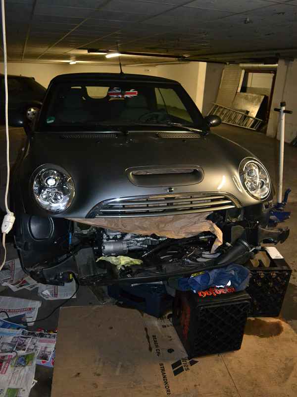

Achja...Fazit des Tages+Sprintex-Umbaus:Nicht annährend fertig, und der arme, arme Mini
...Jetzt steht er in der kalten Tiefgarage, ganz alleine:
..ohne Fontschürze, halb aufm Boden, die hälfte vom Motor fehlt auch...man sieht richtig das die Augen garnichtmehr strahlen

Der Sprintex ist nun endlich drinnen...Gestern das Theater mit so ner sch** Schraube, überall diese BMW-Besonders-toll Schellen, und als heute alles drauf war meite der kleine er muss mal ordentlich Pipi machen, und zwar an der WaPu - Supi!!
...die Sprintex Anleitung ist auch ein Super-GAU
...und dann hab ich mit sicherheit noch ne Stunde für den Wasser-LLk vertütelt

Jetzt mal was sinnvolles: Der Anriss von dem Sprintex Kompressor aus dem mittleren Drehzahlbereich, und der Druck unten rum sind echt super!
Als Dreingabe gibts noch ordentliches Gehule
Und jetzt geh ich mal schlafen...Wenn interesse an Bildern besteht kann ich morgen welche hochladen?
