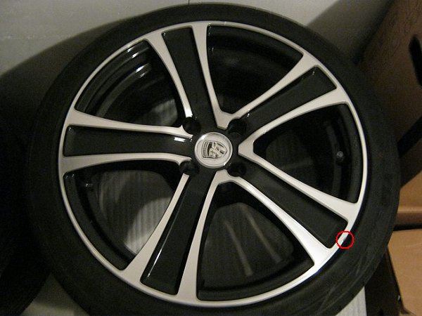

Habe meine neuen Sommerfelgen gekauft Yeah!
Meine Traumfelgen, wohl im guten Zustand mit wenig gelaufenen Reifen.
Bevor ich diese abhole und bezahle, gehe ich jedoch noch mal auf Nummer sicher.
Hier noch mal die Fakten:
Felgen-Größe: 7J x 17 H2
Einpresstiefe: (ET) 37
Reifen-Größe: 195/40ZR17
Bzw. die Ebay Url
- Was bedeutet das H2?
- Was meint ihr zu den Felgen?
Passen 7x17 ET37 Felgen? - buchi99 - 16.12.2011
ALso das ist irgendwie eine Reifengröße die für Mini untypisch ist und ob die Felgen auf den Mini passen, weiß ich auch nicht.
Aber wenn es die Felgen aus dem Ebayangebot sind, werden die nicht passen, da die einen anderen Lochkreis als die vom Mini haben.
Passen 7x17 ET37 Felgen? - Totolino - 16.12.2011
Super Felgen, extrem leicht & tolles Design.Top
H2 bedeutet, dass die Felgen nach der sogenannten Doppelhump-Bauweise gefertigt wurden.
Der Doppelhump ( Hump = Buckel ) im Felgenbett verhindert das Abrutschen des Reifens ins Tiefbett bei hohen Querbeschleunigungen (Kurvenfahrt).
Ich würde aber auf Grund der Fahrdynamik und auch wegen der Optik bei einer 7x17 Felge eine Reifendimension von 205/45, evtl. auch 205/40, vorziehen.
Ich gehe mal davon aus, dass du die Räder auf einem Mini fahren möchtest, aber der ist doch lt. ABE-Info gar nicht aufgeführt....!?... Head Scratch
Ich sehe außerdem keine Angaben zum Lochkreisdurchmesser, könnte es daran liegen? Beim Mini beträgt dieser 4x100mm.
