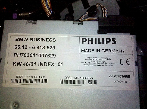

Hallo Leute,
ich habe mir nachdem ich die Lautsprecher vorne getauscht habe (was uebrigens sehr einfach geht) auch ein AUX in Kabel gekauft und wollte es heute anschliessen.
Ich habe folgendes vor der Tuer stehen:
MINI One R50, Erstzulassung Januar 2002 mit Radio Boost (Kassette, CD Wechsler) Typ PH7030 (siehe auch Photo im Anhang).
Bei Ebay habe ich folgendes Kabel gekauft:
http://www.ebay.de/itm/160688226860?ssPageName=STRK:MEWNX:IT&_trksid=p3984.m1497.l2649
Das Kabel passt wunderbar in den Steckerplatz neben dem fuer den CD Wechsler. Es passt aber nicht in den Steckplatz fuer den Wechsler, das die Steckerform ander ist.
So, nun zum Problem:
Ich habe alles angeschlossen und an das AUX Kabel meinen MP3 Player (Smart Phone) gehaengt und wollte ueber die MODE Taste den AUX anwaehlen. Ich konnte aber nur wie bisher zwischen Radio, CD Wechsler und Tape waehlen.
Ich habe auch die Stromzufuhr zum Radio unterbrochen und die Sicherung entfernt, ein paar Minuten gewartet und gehofft, das Radio wuerde dann den neuen AUX erkennen. War aber leider nicht der Fall.
Nach ein wenig Recherche im Netz bin ich leider auch nicht schlauer geworden, da meines Wissens nach die Boost Radios mit den flachen Stekcer, und nicht Bavaria Steckern, die Moeglichkeit fuer AUX besitzen. Bei denen mit Bavaria Steckern geht es wohl ueber den CD Wechsler Anschluss mit einer Art Wandler.
Habt ihr einen Tipp fuer mich?
Viele Gruesse und guten Rutsch,
smile

Das Interface auf dem Bild hat einen 12-poligen Stecker und passt damit nur auf die neueren Radios a la VDO BOOST! Alle MINI Radios (Philips & Alpine) mit den runden Pins haben einen 10-poligen Stecker für Wechsleransteuerung Traurig nicken
Es steht auch im Inserat explizit "flache Pins"
Du benötigst in der Tat einen 10-poligen Stecker Confused
Es geht auch nur Wechsler ODER AUX! Wenn du schon einen Wechsler an deinem Radio hast, hast du leider trivial keine Chance.

Radio Boost AUX in, R50 PH7030 - Scotty - 02.01.2012
Der Aux-Anschluß kann nur bei CD-Boosts ab 09/2002 nachgerüstet werden. Bei Boost Kasette nach 09/2002 bis 07/2004 kann es funktionieren, muss aber nicht (abhängig vom Firmwarestand des Radios)
