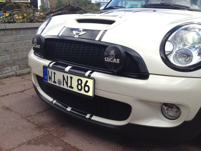

kannst du evtl. noch ein paar Bilder einstellen?
Von vorne, von der Seite, von schräg vorn, von oben......von unten Smile
Möchte mal sehen, wie die angebaut aussehen. Habe gerade den Cooper S Grill verbaut und finde den so schön, dass ich die Lampen glaub ich doch nicht davor setze...Also falls wer Interesse hat Wink

Wipac Zusatzscheinwerfer Einbau - KatoKatana - 20.02.2012
Hi...
Hier noch ein paar Fotos... Sind halt die Mützen drauf, weil Rainy Day...
Grüsse!
Goldfinger
