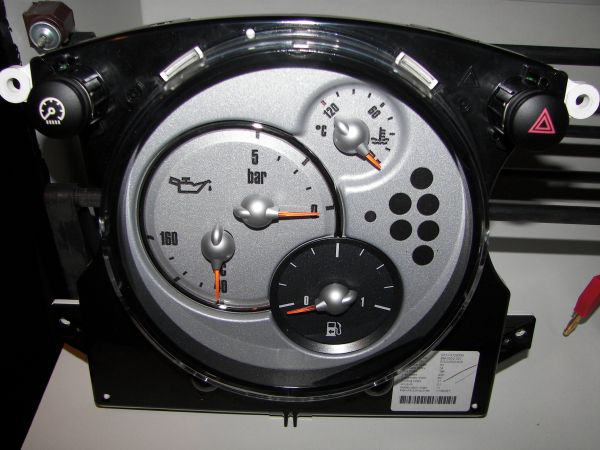

Hi,
die Temperaturanzeige im Chrono-Cockpit zeigt bei meinem MINI stets einen Stich zuviel an. Bei genau 90°C (Diagnosetester) steht der Zeiger schon bei knapp 100°C.
Jetzt ist mir aufgefallen, dass bei Zündung "aus" der Zeiger nicht auf 0 steht, sondern schon fast beim ersten Strich.
Frage: Ist es möglich, den Zeiger irgendwie wieder in 0-Stellung zu bekommen, z.B. durch Aufschrauben der Anzeige und versetzen des Zeigers?
Oder soll ich lieber damit leben, bevor ich was verschlimmbessere...?
Vielen Dank und Grüße!
Temperaturanzeige im Chrono-Cockpit zeigt falsch an - Klein Wutschel - 05.02.2012

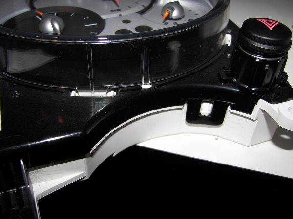

Der Zeiger ist nur draufgesteckt.
Mit dem nötigen Feingefühl kann man das durchaus zerlegen.
Das CCO ausbauen und die Nasen vorsichtig "aufweiten".
Bei den Temperaturen würde ich das aber nicht in der kalten Garage machen,
sonst macht es ratzfatz knack .

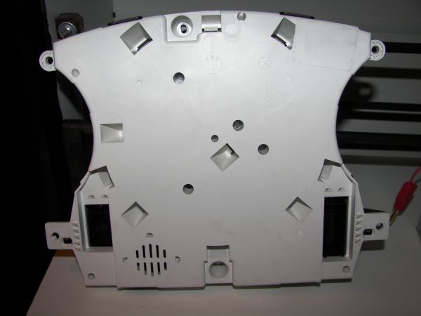

So sieht das Dingens übrigens ausgebaut aus.
Nur von allein "verstellt" sich der Zeiger eigentlich nicht.
Kann natürlich auch sein, daß die Anzeige nio ist.
Aus der Ferne ist das aber wie Kaffeesatz lesen........
Gruß
Stefan

Eine Frage hätte ich noch: "Mit Nasen vorsichtig aufweiten", meinst Du damit die Nasen, um die Scheibe abzunehmen oder wird das ganze Gehäuse geöffnet?
VG, Dirk
Genau die Klammern meine ich.
Vorsichtig anhebeln und dann hochziehen.
Dann hebst Du die Front hoch.
