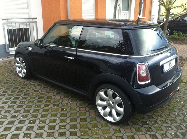

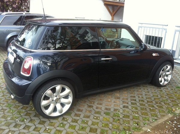

sona - 27.04.2012
Hallo zusammen,
es ist geschafft, uff! nach einigen kleineren problemen sind meine neuen Felgen montiert und eingetragen
anbei zwei (handy) Bilder:
RH AQ Maxilite (8,5x17) auf einem R56 ? -
bigagsl - 27.04.2012
einfach immer noch 'ne geile felge.
ich hoffe, sie laufen rund bei dir.
derOdin - 27.04.2012
Schaut mächtig aus
