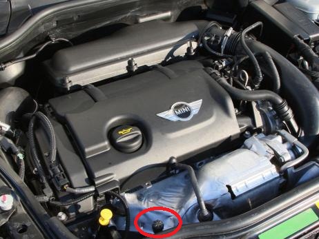

Hallo zusammen,
ich hab gerade bei meinem Routine-Check (Öl, Wischwasser, etc.) am Wochenende gesehen, dass der Befüllstutzen der Klimaanlage (siehe Bild -> roter Kreis) an der Motorhaube schabt bzw. dort schon der Lack weggekratzt hat.
Vielleicht guckt ihr bei euch auch mal zur Sicherheit nach.
Hab die Anschlagsgummis für die Haube jetzt etwas weiter rausgedreht und die Klima-Leitung mit etwas Doppelseitigenklebeband in der Montageklammer befestigt (hatte vorher ca. 1 cm Spiel rauf bzw. runter).
Damit kann die Alu-Leitung nun sich nicht mehr in dem Plastikhalter wegscheuern und auch die Motorhaube sollte nun in Ruhe gelassen werden.
Hat das sonst schon jemand gehabt?
Viele Grüße
Micha

Jup hatte ich auch
Habe da solch Stoff Kleber welche man unter die Stühle bapt drauf geklebt und ruhe ist!

hab ich auch,
ganz toll gemacht BMW,die Qualitätskontrolle ist wohl schon eingespart worden,was?
