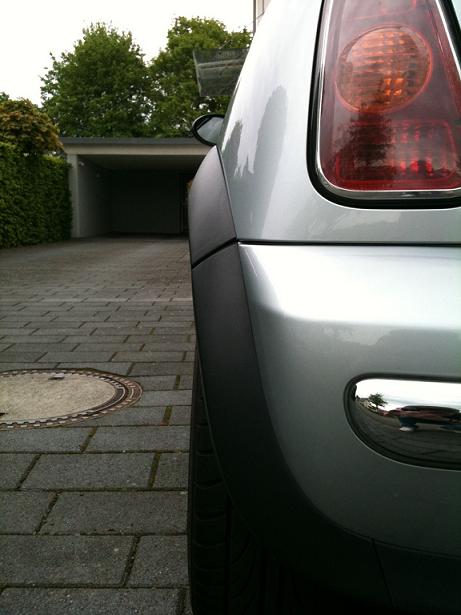

Hallo,
habe auf meinem MINI seit letztem Sommer RH Maxlite Alufelgen, die ich gebraucht, über einen BMW Händler in der Nähe, von Privat gekauft habe.
Es handelt sich dabei um die Version in 7x17.
Bis heute war ich davon ausgegangen (glaube ich auch weiterhin), dass die Felgen eine Einpresstiefe von 45 hat.

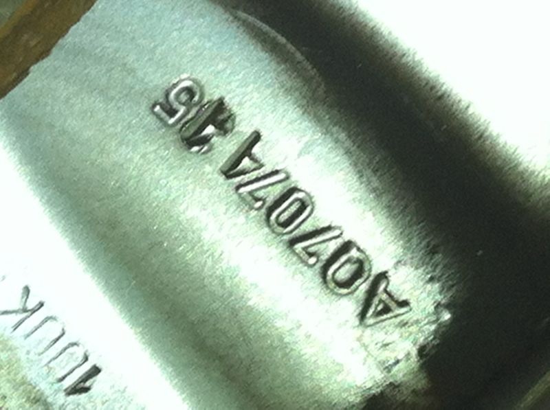

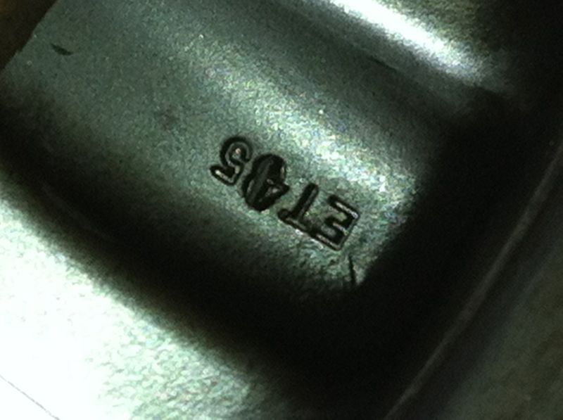

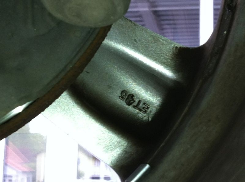

Heute sollte mein MINI, bei meiner Vertragswerkstatt, neuen Tüv kriegen und gleichzeitg sollten die Maxilite Felgen eingetragen werden. Daraus ist aber leider nichts geworden, da die in den Felgen stehenden Nummern nachträglich geändert wurden.
Normalerweise müsste in den Felgen die Nummer "AQ 707445" stehen und die Angabe "ET 45". Obwohl die Felgen meiner Meinung nach eine Einpresstiefe von 45 haben, stand in den Felgen ab Werk die Nummer "AQ 707 35" diese wurde nachträglich auf "AQ 707445" geändert und die Einpresstiefe auf "ET 45" geändert. Die Veränderung sind auf den Bildern zu sehen!
Meine Frage ist nun ob jemand weiß, dass bei RH mal Maxilite Felgen mit der Einpresstiefe von 45 mit den falschen Angaben gegossen wurden, der Herr von RH bestreitet dies vehement.
Auch würde es mich interessieren ob ich eine Möglichkeit habe die Felgen einzutragen oder ob jemand schon mal ein ähnliches Problem hatte.

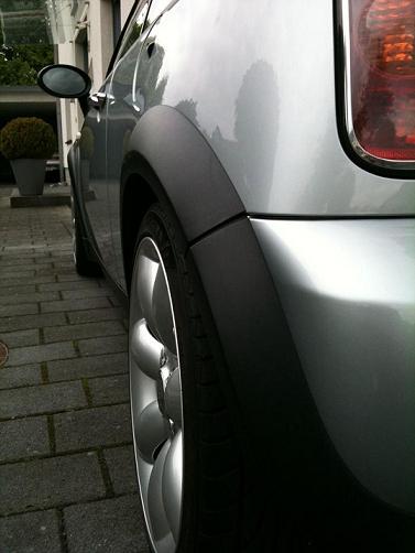

Fotos, auch vom montierten Zustand, lade ich im Anhang hoch.
Vielen Dank und Gruß Tim
RH Maxilite falsche Einpresstiefe?! - MC black/white - 03.05.2012
Im montierten Zustand!
Werde die Felgen gleich demontieren und dann noch ein Foto von innen machen.
RH Maxilite falsche Einpresstiefe?! - z3r0 - 04.05.2012
Nicken
Für mich zu 100% ET45. Ich fahre ET 44, und das sieht genauso aus!
