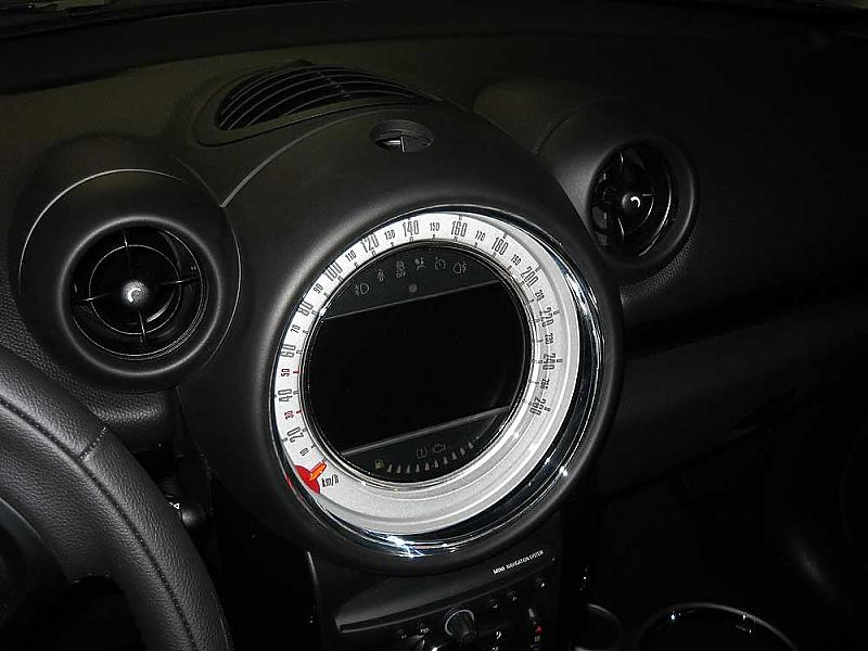

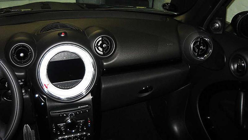

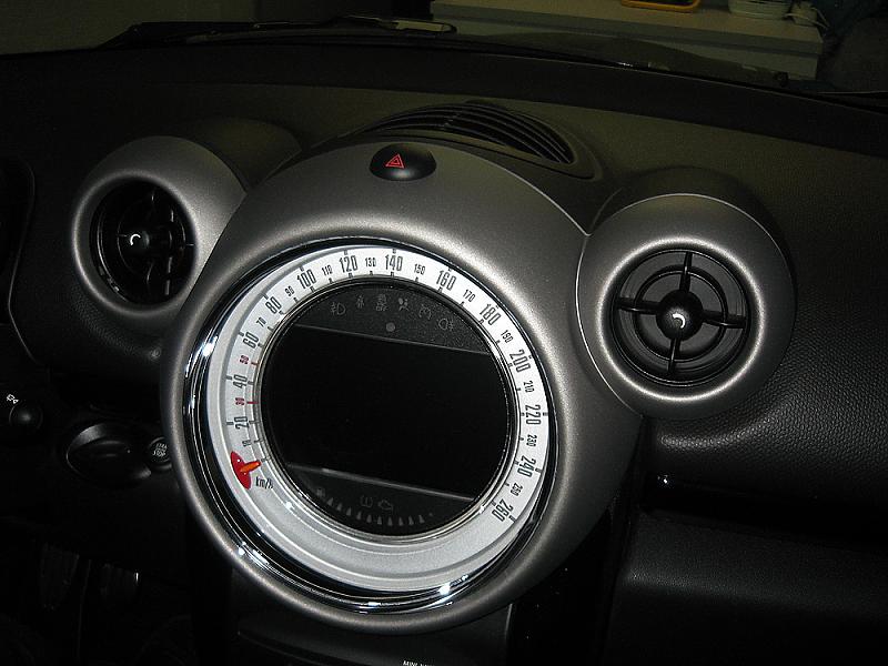

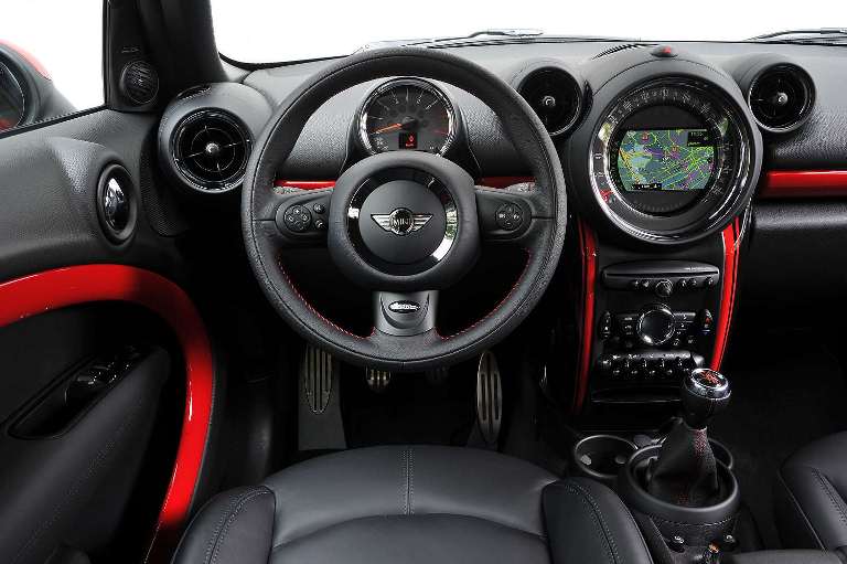

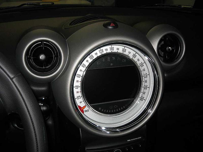

Wem die silbernen Plastikumrandungen beim Countryman nicht so recht gefallen sollten......
Hier mal die mattschwarze Variante mit Plastidipp bearbeitet:
Die Haptik ist nicht mehr ganz so plastiklastig und die Mickey Mouse Ohren fallen nicht mehr ganz so arg auf.
Zum Vergleich zwei Bilder der gedippten Variante der großen mittleren Blende und zwei Bilder der originalen Variante.

Sieht
aus. Das MINI ausgerechnet im S die helleren Einfassungen verbaut, habe ich eh nie kapiert. So ziemlich das einzige, was mir nie gefallen hat! Aber so, echt schön.
Instrumenten- und Interieurumrandungen mattschwarz gedippt -
Fahrspass - 19.09.2012
Das sieht wirklich gut aus, gefällt mir ausgesprochen gut! ... allerdings gibt es in meinem PreFL R57 soviel silber-grau, dass sich das wohl nur schwer umsetzen läßt ...

Ausbau der mittleren Verkleidung um den Tacho (Mickey Mouse
Die Verkleidung wird einfach nur abgezogen. Sie ist oben mit zwei Federklammern eingerastet und ansonsten nur mit kleinen Plastkihaltenasen. Am besten bekommt man sie gelöst wenn man am großen Ring seitlich an dem fühlbaren Vorsprung auf beiden Seiten gleichzeitig zieht. Dann rasten dort die Haltenasen aus und man kann sich zu den "Ohren" vorarbeiten. Sind auch diese gelöst kann man die Blende nach vorn abziehen. Man benötigt hier etwas Kraft, da die Blende doch schon recht ordentlich fest sitzt.
Wer die Blenden vernünftig dippen oder lackieren will, sollte bei den seitlichen Ausströmern die Blenden von der restlichen Verkleidung lösen. Da diese punktuell verschweisst sind, geht das am besten mit einem Drehmel. gleiches gilt für den, je nach Ausstattungsvariante vorhandenen Chromring. Diese können hinterher entweder wieder eingeklebt werden oder wenn man im Besitz eines Kunststoffschweissgerätes ist, wieder vernünftig verschweisst werden.

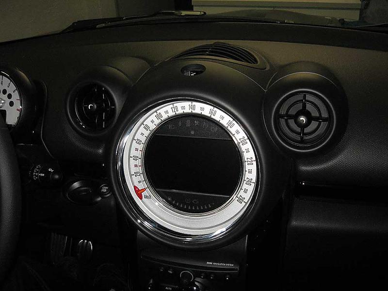

Und so sieht dann hinterher alles fertig eingebaut aus:
Anatol - 28.09.2012
Das sieht mal richtig edel aus, mich hat am Countryman von Anfang an diese Hartplastik-Optik gestört, aber so... Einfach
TRON - 28.09.2012
Ja, leider hat er vom Hartplastik ein wenig zu viel, das ist verbesserungswürdig
