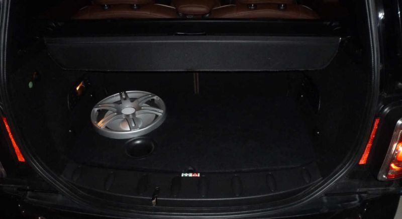

Hallo Leute,
bzgl. SUBWoofer hab ich bereits eine Entscheidung getroffen und schon eine Lösung:
Ich hab einen SUB gebaut, der exakt in die Kofferraummulde bis zur Höhe der Ladekante passt. Das Volumen ist bei etwas über 50 Liter, ich hab einen 12"er Sub eingebaut, anbei ein Foto.
Nun möchte ich den mit einem Axton A2100X (gebrückt 1x300W RMS) antreiben, der Axton verstärker hat einen High-Level-eingang.
Ich brauche dazu noch folgende Infos:
- Wie bekomm ich am besten eine Stromversorgung von der Batterie/Motorraum in den Fahrgastraum? Gibt's da eine gute Möglichkeit zur Durchführung?
- Wo greife ich am besten die Lautsprechersignale ab, ohne allzuviel abbauen zu müssen?
- Woher nehme ich am besten das Schalt+ für den Verstärker (zündungsplus oder vom Radio,... von wo?..)
Bitte um eure Hilfe,
lg,
mcbee

Den SUB hab ich ja schon gebaut, den 12"er hatte ich noch aus einer älteren SUB-Röhre, den mußte ich also nicht neu kaufen. Der klingt schon mal ganz nett, hab ihn in einem anderen Auto schon getestet.
Die Lautsprecher tauschen könnte ja evtl. später noch erfolgen, wenn der Sound noch nicht ausreichend ist, das ist dann aber schon etwas teurer.
Der Verstärker, den ich im Sinn habe (Axton A2100x) kostet 89,-- Euro und ansonsten hab ich bis auf einen Sicherungshalter alles zuhause.
Das Material für den Sub hat mich ca. 17,-- Euro gekostet (Holz, Stoff) also eine maßgeschneiderte Lösung für überschaubares Geld.
Den SUB für die Reserveradmulde kenn ich, hat der Händler bei dem ich den Amp kaufen werde auch lagernd.
Die Lösung gefällt mir aber nicht soooo gut, weil der Mini einen doppelten Ladeboden hat, wenn der Sub da drunter ist würde der Ladeboden doch einiges schlucken und ggf. auch vibrieren. Den Ladeboden möchte ich aber in dieser Höhe behalten, darum hab ich meinen Sub ja danach konstruiert.
