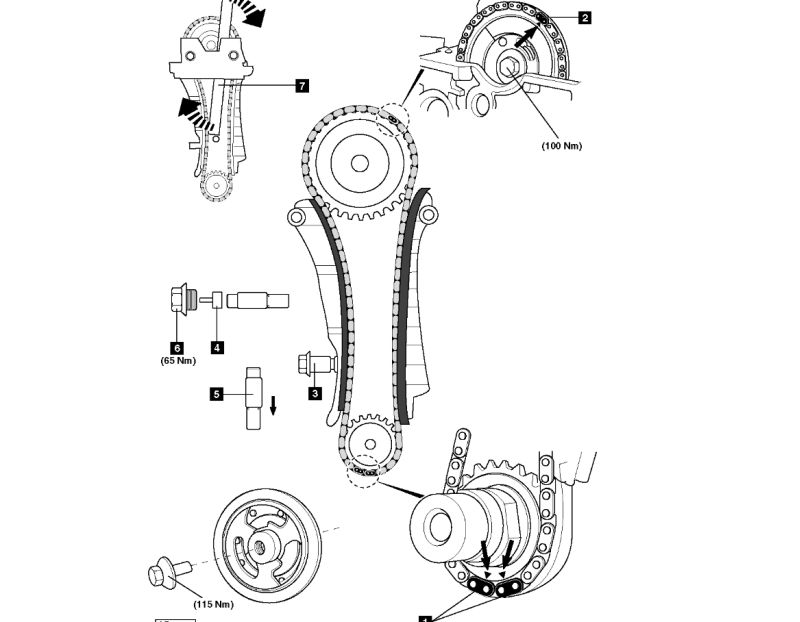

Hallo.
Ich bin am verzweifeln... ich finde den Kettenspanner am Motor nicht.
Habe einen Mini R50 One BJ 10.2006.
Habe zwar schon eine detaillierte Anleitung zum Kettenspannerwechsel hier im Forum gelesen, aber ich kann das Ding einfach nicht finden...
In der Anleitung heißt es " befindet sich in Fahrtrichtung hinten rechts unter den Schläuchen, die zur Ansaugbrücke gehen".. Da ist aber nichts.... oder bin ich blind?
Bitte helft mir....
Gruß Marcel

Hallo Marcel ,
..schau mal hier ;
Nummer 3
mfg
Holger

Vielen dank.
Aber ich denke,dafür brauche ich eine Bühne,oder?
Gruß Marcel
Wo liegt der Kettenspanner beim R50? -
2mD - 19.10.2012
nein, geht von oben bzw. wenn du das rechte vorderrad abmachst von der seite durchs radhaus
is ziemlich eng da, und man sieht nichts... aber wenn mans estmal ertastet hat klappts ganz gut
beast1989 - 20.10.2012
Ah ok^^.
Und dann einfach nur Schraube raus, alten Kettenspanner raus, Neuen Kettenspanner rein und Schraube wieder drauf,oder is das aufwändiger
Danke schonmal für die Hilfe.
Gruß Marcel
