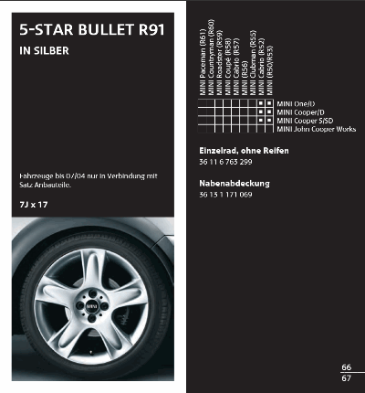

Hallo und herzlich WIllkommen! Winken
Interessanterweise ist ist die R91 im Gegensatz zur R111 von MINI nicht für den JCW freigegeben. No No
(Genau genommen sind sie für keinen MINI der zweiten Generation zugelassen)
[attachment=53248]
Ich hätte auch vermutet, dass die beiden Felgen identisch sind und demnach auch passen ... Schulter zucken

NEIN, sie sind nicht identisch und passen darum definitiv nicht beim JCW wegen der 4-Kolben Bremsanlage.
Ich schreibe aus eigener Erfahrung!
