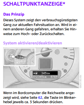

Hey Leute, ich habe den R56 von 2012 und habe seitdem ich den Blinker-Intervall für das Antippblinken umgestellt habe, keine Schaltempfehlungsanzeige mehr. Damit meine ich diese Pfeile und die Zahl ganz rechts in der Drehzahlmesseranzeige. Bin ich nur zu doof die Einstellung dafür zu finden oder gibt es da einen Trick? Muss ich das Teil eventuell software-seitig wieder aktivieren? Gruß peter15
Schaltungsempfehlungsanzeige verschwunden -
jc_denton - 12.11.2012
Wenn man das beim Facelift nicht geändert hat müsste das weiterhin in der Betriebsanleitung stehen:
http://www.mini2.info/forum/showthread.php?t=41743
Zumindest etwas unglücklich gelöst

Der Motor muss nämlich nicht laufen, Zündung an reicht. Schlüssel in den Slot, einmal Start drücken, Kupplung dabei NICHT treten

Einmal Feedback: Hat super geklappt
Danke noch mal.
