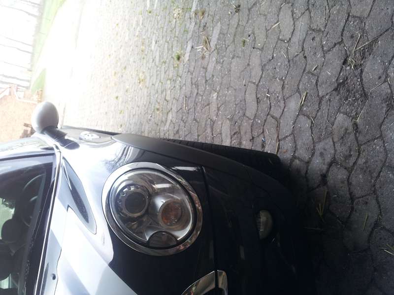

Hast du mal ein Foto mit der montierten Rad/Reifenkombi?
ET35 mit einer 7,5J Felge muss schon ziemlich eng sein.
Musstest du nichts bearbeiten?

DeejayT - 16.12.2012
Ich mache Morgen Fotos. Passt aber ohne Probleme. Hatte auch erst Bedenken mit der Bremsanlage auf der VA, aber das funktioniert. Finde vom Abstand der Bremsen sieht das wie bei den Cross Spoke aus.

chubv - 16.12.2012
Ich hätte eher Bedenken mit den Radläufen gehabt als mit den Bremsen.

DeejayT - 17.12.2012
So hier wie versprochen die Bilder.
