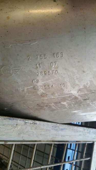

S Vorschalldämpfer am JCW - Twin - 15.09.2015
hier nochmals der VSD
Dieser wurde an beiden Seiten abgeschnitten.
Meint ihr ist das ein Problem oder krieg in den trotzdem problemlos drunter? Dann eben mit 2 Schellen
vielen Dank!
