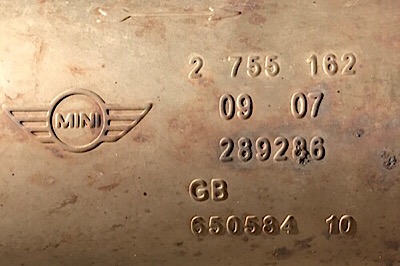

S Vorschalldämpfer am JCW - Para28 - 01.07.2017
Habe den von 2007 drunter , siehe Bild .
Hätte nie gedacht das der Unterschied so brutal ist

Para28 schrieb:Habe den von 2007 drunter , siehe Bild .
Schönes Auto bis auf SO4 Lol
