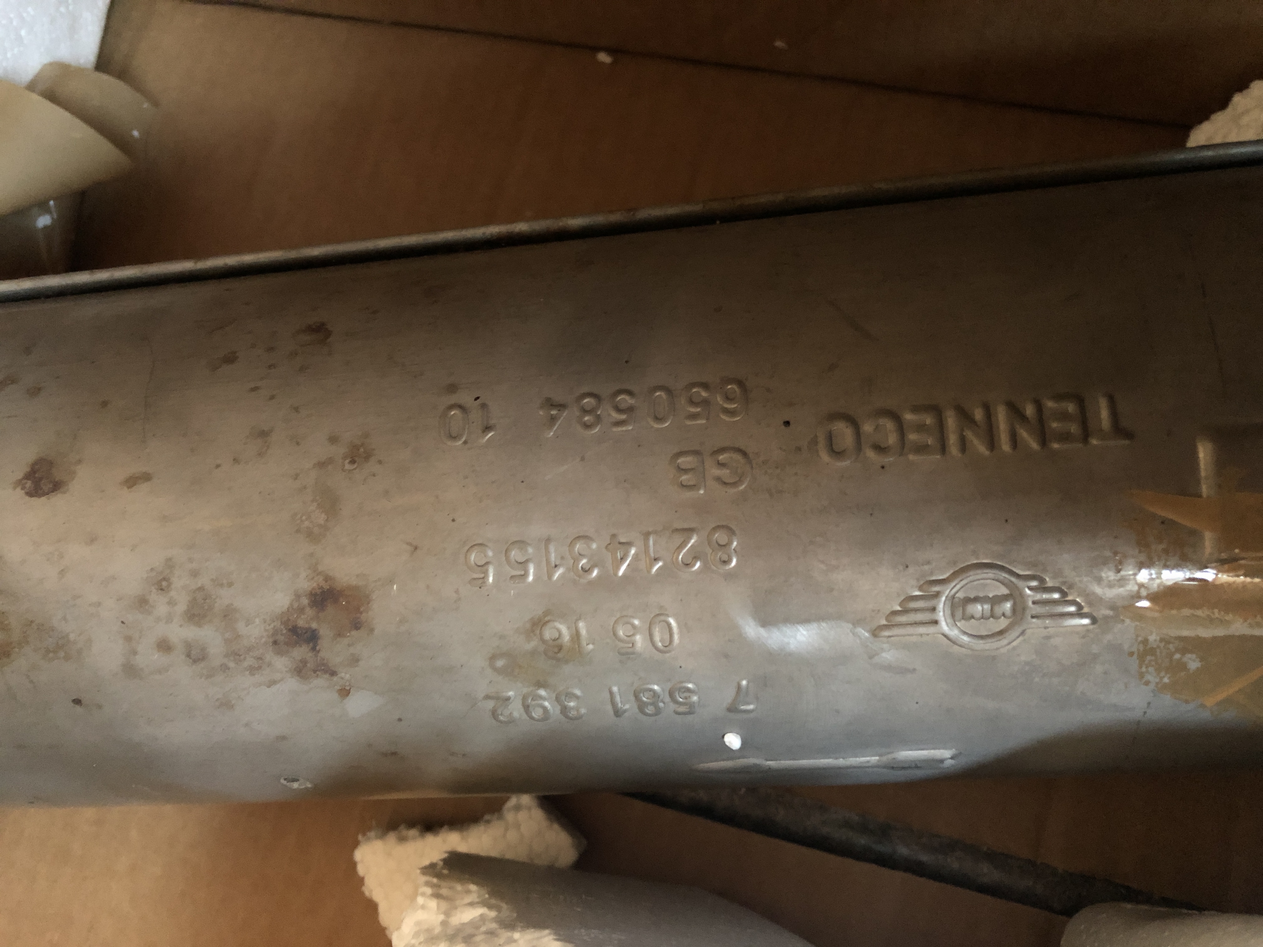

Ich hier einen liegen. Da steht aber 05 16
Aber das kann ja kein bj sein,da es die baureihe ja nach 2014 eh net mehr gab.
Angeblich war sie an nem cooper S 2009 drunter.

(13.04.2020, 17:27)Noctua schrieb:  Ich hier einen liegen. Da steht aber 05 16
R56 JCW Serie.
PS.Auch in 2016 sind die Anlagen gebaut worden ....
