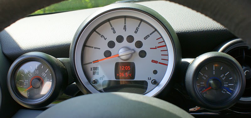

Aber zumindest für den R50 gib es doch auch die 2 Extra Amaturen links und rechts neben den DZM.
Finde die schaun geil aus, werd ich mir auch einbauen lassen.
Armaturenbrett / Tacho - kOnsOlErO - 20.01.2013
Scarface0664 schrieb:Aber zumindest für den R50 gib es doch auch die 2 Extra Amaturen links und rechts neben den DZM.
Deine Bilder zeigen r56 etc Pfeifen
Armaturenbrett / Tacho - Scarface0664 - 20.01.2013
kOnsOlErO schrieb:Deine Bilder zeigen r56 etc Pfeifen
Ja aber trotzdem gibt es die auch für den R50
Da kannst du aber getrost ins Zubehörregal von Drittanbietern greifen Zwinkern
kOnsOlErO schrieb:Da kannst du aber getrost ins Zubehörregal von Drittanbietern greifen Zwinkern
Wieso? Ich will das es Original aussieht und nicht so wie bei manch anderen die 2 Amaturen von 2 verschiedene Firmen drin habenAugenrollen
Laut BMW kostet es ca. 400€
Man kann ja auch 2 Armaturen von einem Hersteller nehmen Facepalm!
