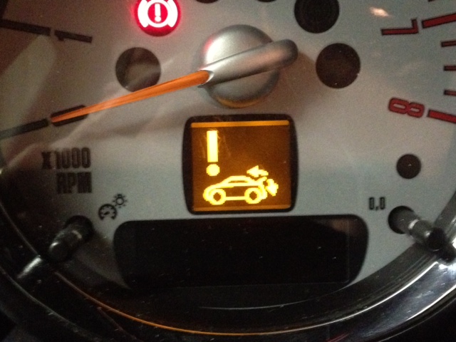

Huston ich glaub ich hab da ein Problem.
Ich wollte heute die digitale Tachoanzeige permanent in die Anzeige des Kombiinstruments codieren. Also mit NCS-Expert die Datei ausgelesen und die permanente Anzeige auf aktiv gestellt.
Dann das Steuergerät codiert. Bis hierhin lief alles nach Plan. Aber jetzt habe ich folgende Anzeige im Kombiinstrument, welche nicht mehr verschwindet. Außerdem lässt sich der Bordcomputer nicht mehr durchschalten.
[attachment=58150]
Auch der Versuch die originale FSW_PSW.TRC - Datei wieder zurück zu codieren ergab keinen Erfolg!
Brauche also dringend einen Tip von einem Profi.

Tribal schrieb:Brauche also dringend einen Tip von einem Profi.
Hab ich schonmal gesehen
Aktuelle Daten verwenden

Tribal - 19.01.2013
Reicht es denn einen neuen Datensatz zu laden und mit diesem dann die Codierung noch einmal durchzuführen?

Sorry, hab das gerade erst wieder entdeckt.
Ich habe tatsächliche eine neue, leere FSW_PSW.TRC-Datei erstellt und diese zurückgeschrieben.
Dadurch wurden die werksmäßigen Einstellungen wieder aktiviert.
Der zuerst verwendete Datensatz war einfach zu alt.
Mit einem neueren Datensatz hat dann auch die gewünschte codierung geklappt.

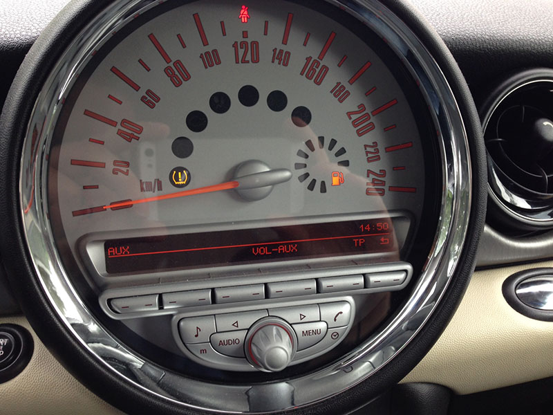

Hallo Leute,
Beim Codieren ist es zu einem zwischenfall gekommen und seitdem habe ich all diese Fehler. Der nette Junge Mann der mir mein Fahrezug codieren wollte weiss auch nicht weiter... Drehzahlmesser hat keine Funktion mehr. Das Reifendruck Symbol leuchtet Gelb. Die Tankanzeige zeigt gar nichts mehr!! Tempomat geht auch nicht mehr!!
Das Beste kommt jetzt... mein Mini Cooper denkt das er ein Coupe oder ein Roadster ist da er mir im Infodisplay welches sich im Drehzahlmesser befindet ein Symbol anzeigt das etwas mit dem ein/ausfahrbaren Heckspoiler zu tun hat.
Es ist aber alles ganz normal es Funktioniert alles wie gehabt ausser die oben gennaten Sachen!!

ramski - 25.09.2013
du kannst versuchen zum
zu fahren und die Original Software neu rauf spielen zu lassen, bei meinem Clubi haben die das vor dem Verkauf gemacht und der musste 1 !! Nacht dafür dort länger stehen.
