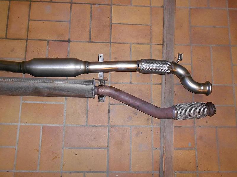

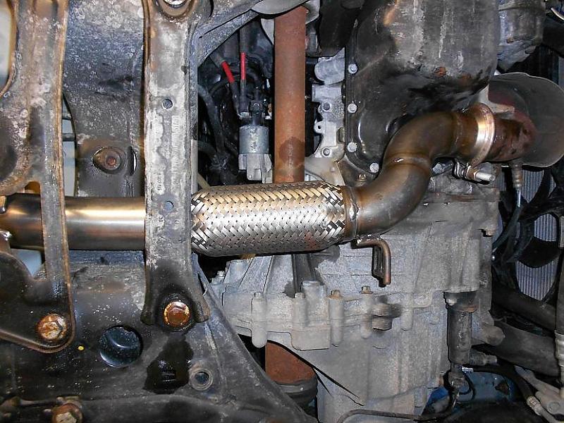

Auspuffanlage von Ragazzon - Bleifuß - 05.02.2015
Habe den VSD gestern bekommen und eingebaut. Im Vorfeld war nicht ganz klar ob der VSD auch für den Frontantriebs Cooper S passt, da der VSD im Moment nur für die All4 Modelle gebaut wird. Der Schalldämpfer passt perfekt, hat die Rohrführung des All4 bei der das Hosenrohr um das Verteilergetriebe herum geführt wird. Einen zusätzlichen Halter am Getriebe muss man selbst anfertigen.
Der Vorschalldämpfer passt mit einen Reduzierstück problemlos zum Original ESD. Ob diese Kombi erlaubt ist oder nicht kann ich leider nicht sagen. Auf den beiden Schalldämpfern befindet sich die Nummer der EWG-Übereinstimmungserklärung.
