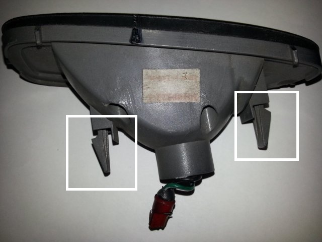

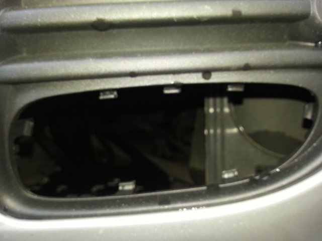

servus,
ich habe meine cooper s heckschürze gegen die vom aerodynamikpaket getauscht. Nun passen meine led nebelschlussleuchten von Attractive4Mini nicht mehr in das neue kunststoffgitter
brauche ich andere nebelschlussleuchten oder habe ich mir die falschen kunststoffgittereinsätze bestellt?
die teilenummern der Gittereinsätze (mit PDC) sind folgende,
links: 51110413567, rechts: 51120413568.
es handelt sich um ein PreFaceLift modell!
Ich hoffe ihr könnt mir helfen...

die form ist eigentlich identisch.
das problem ist, dass in dem gitter keine halterung für die zwei haken der nebelschlussleuchten ist. so kann ich die nebelschlussleuchten zwar einsetzen, sie halten aber schlichtweg nicht...

Die brauchst du bei dem Aeropaket nicht. In dem Gitter der Aero sind selber kleine Haken die die Lampe halten. Musst sie auch nicht wie de S-Stoßstange von außen, sonder von innen (sprich hinter der Stoßstange) reinklipsen. Die Klispe an den Leuchten sind dann über.
Sind die gleichen Leuchten
Edit: in deinem zweiten Bild siehst du ja die schwarzen Nasen. Also einmal drunterlegen und von innen reindrücken. Von außen wie bei der S-Stoßstange geht's nich

Kann ich nur bestätigen. Die LED NSL passen wunderbar in die Öffnung am Aero - einfach anders reindrücken
