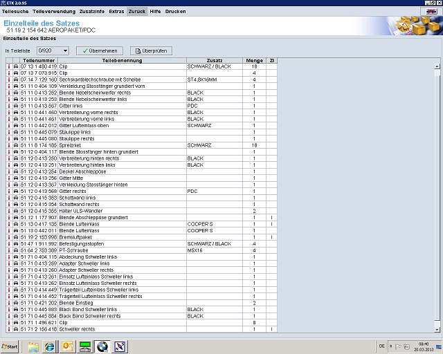

Auf die Gefahr hin ausgelacht zu werden, muss ich nun endlich mal um Hilfe betteln, denn je mehr ich zu Thema suche und je mehr Händler ich konsultiere, umso schlimmer wird das Chaos, da jeder etwas anderes dazu sagt und entsprechend seine Preise kalkuliert.
Ausgangssituation- R56 John Cooper Works
- Facelift Modell (11/2010)
- mit PDC
- mit Bremsluftzufuhr
- Bilder siehe Galerie
Wunsch- Aerodynamikpaket II oder lieber III
- alle erforderlichen Teile
- keine unnötigen Teile
Klingt ja erstmal nicht so kompliziert. Aber irgendwie ist mir unklar, was nun alles gebraucht wird. Was sagt ihr zu dieser Aussage: "Aero III geht nur beim R58, daher muss ein Aero II her. Beim Aero II wiederum muss (da Facelift) ein Umrüstsatz für Nebelschlußleuchten sowie geänderte Stoßstangenträger mitgekauft werden."
Was brauch ich denn nun wirklich?

Laut meinen Unterlagen ist es ebenfalls richtig, dass das Aero III kit nicht, das passende für dein FZG ist.
Warum kann ich anhand der Daten aber nicht sehen... aaaaaaaber der PUMA wurde schon angeschrieben
schick mir noch mal bitte deine VIN über PN rüber bitte.
Sonst meckern die Jungs da wieder rum -.-
Im Umrüstsatz befinden sich folgende Bauteile:
31 10 6 772 231 Halter Träger Stossstange Links
31 10 6 772 232 Halter Träger Stossstange rechts
51 11 2 757 337 Träger Stossfänger vorne
61 12 2 183 982 Adapterkabelbaum
63 24 7 241 801 Rückfahrscheinwerfer links
63 24 7 241 802 Rückfahrscheinwerfer rechts.
Neuer Träger darum: Der neue Träger ist aus Aluminium, der alte aus Stahl.
Der Altu träger ist um ca. das 2.5fache dicker als der Stahl träger.
