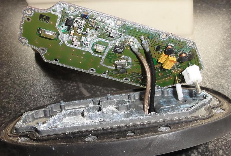

Hallo,
hatte einige Wochen kein Navi Empfang (falsche Position).
Laut Diagnose: Kein GPS Empfang, wahrscheinlich Antenne...
Heute stand das Auto 2 Stunden in der Sonne und schon geht Navi wieder
Antenne abgeschraubt und die Korrosion gesehen:
Tolle Qualität.
Ciao
Frank

laut Zeichnung ist der links im Kofferraum, schau doch mal nach
PS: Meine Antenne war auch Schrott, guck Dir das mal an!
Antenne für Radio und Handy kostet 23,-
Mit GPS: 140,-

Sieht ja wirklich übel aus - Qualität ist anders.
Mein Antennenfuß ist zwar auch oxidiert, aber noch nicht so stark wie bei Dir (Salz-Regen?).
Leider habe ich wohl ein ganz anderes Problem, weil weiterhin bei Diagnosecode-Auslesen ein "Antennensignal fehlt" kommt.
Wo dieser schnell sich selbst zerstörende Antennenverstärker sitzt, weiss ich noch nicht (dachte der wäre im Antennenfuss, aber der freundliche Monteur erzählte mir was von "ganz anderen Kabelsatz, wie als ob ich Navi hätte" (habe ich nicht)). Vielleicht müssen bei mir auch komplett neu Kabel gelegt werden, weil die Kabel selbst in sich vergammeln.

Mit Essig, dann mit Aceton und hartem Pinsel reinigen, hartnäckigen Schmodder mit Glasfaserpinsel entfernen und anschließend mit Plastikspray versiegeln. Reparaturchancen >75%
Und dann natürlich sorgfältig abdichten.

Hatte nichts gebracht.
Habe gestern mich dazu durchgerungen, Antennenstab (war irgendwie total porös) und Antennenbasis (mit dem integrierten Antennenverstärker) austauschen zu lassen, hat mit Arbeit zus. 120 Euro gekostet, aber das Ergebnis war, jetzt geht wieder alles (Radio etc.).
