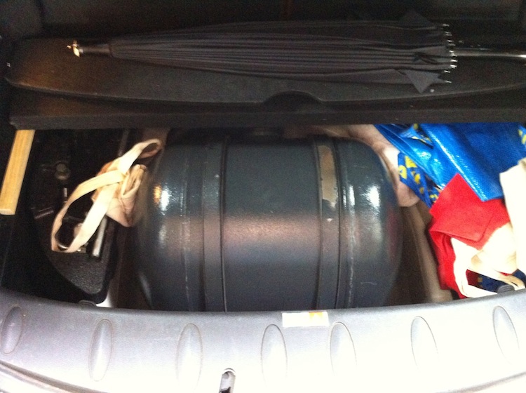

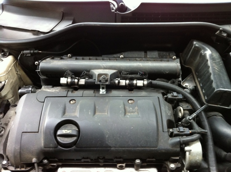

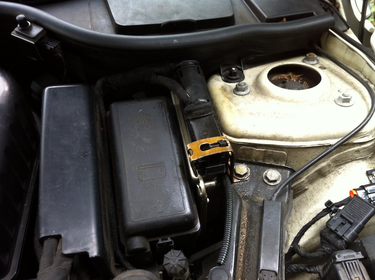

Anlage: Prins VSI2 Anlage

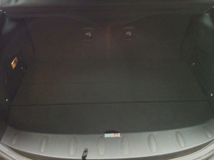

Tank: Zylindertank, 40L in Reserveradmulde; passt mit einer kleine Modifikation unter den Ladeboden.

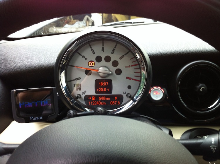

Kilometer bei Umrüstung: ca. 106000km
Km bisher: Siehe Signatur!
