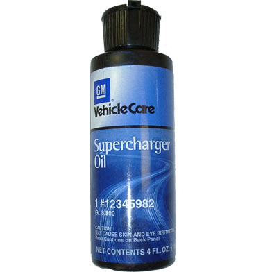

Da ich meinen Kompi ausgebaut hab (WaPu- Tausch) möchte ich auch gleich das Öl im Lader wechseln bzw. bin ich mir sicher das nach 90000km nicht mehr alles drinnen ist.
Jetzt hab ich mir erklären lassen (Krumm), dass ein Ford Laderöl E9SZ-19577-A reinkommen soll.
Bei Suchen bin ich aber auch auf ein GM Öl 12345982 gestossen, das für den M45 Eaton Lader geeignet sein soll - ist ja in der R53 Familie drinnen, oder?
Kann ich auch das GM Öl nehmen oder sollte besser das Fordöl rein?
Ich mir sicher bin dass das Ford Öl sicher nicht so leicht greifbar und eine 2. Wahl erhöht die Chancen.

Das GM-Öl kannst du genauso nehmen!

GM!
Es ist das Öl, was immer verwendet wird und wurde für die Revidierung des Laders!
Vom Ford-Öl höre ich jetzt zum ersten mal und es gibt hier sicherlich noch keine bis wenige Erfahrungen.
Habe schon vor über 7 Jahren das Öl von GM für den Lader in Straßen- Rennminis verwendet und es hat hier noch nie ein Problem gegeben!
