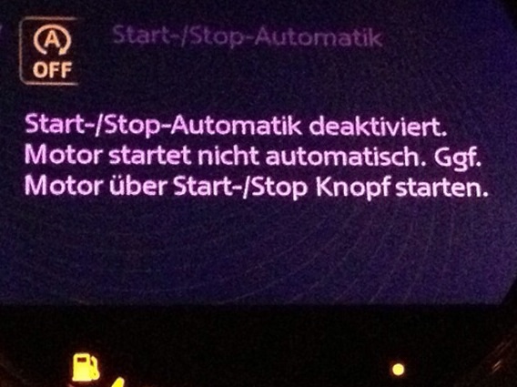

Skullz101 - 07.05.2013
TRON schrieb:Nö, er hat die Start/Stop Funktion aktiviert und beim Halt geht der Motor aus aber nicht(!!) wieder von allein an beim Treten der Kupplung. Er muss dann per Startbutton den Motor wieder starten.....so verstehe ich das.
So schaut's aus
siehe Fehlermeldung im Anhang.
Batterie ist lt BMW einwandfrei (2Jahre, 20tkm).
Tester @ BMW/MINI wirft keine Fehlermeldung aus (Speicher ist leer).
Angeblich hat außer mir Niemand das Problem.
Da es leider nicht reproduzierbar ist, kann ich den Fehler nicht vorführen, nur durch Bilder dokumentieren.
In einem Fall ist der Motor nicht mehr angesprungen...
Als der ADAC angekommen ist, startete der MINI wieder

Ich vermute einen Zusammenhang mit dem Gurtstraffer/-schloss...
Wenn hier ein falsches Signal gemeldet wird, soll der Motor gem. Betriebsanleitung nicht starten.
Alternativ wäre die Motorhaube (Entriegelung) noch eine mgl. Fehlerquelle.
Oder halt ein ganz simples Softwareproblem.
Angeblich ist bei MINI nichts bekannt und ich weltweit der einzige mit dem Problem
Fehlerspeicher auslesen kann man sich sparen...
System-Intern handelt es sich nur um einen "Sicherheitshinweis", nicht um einen Fehler, welchen man Abspeichern müsste.
