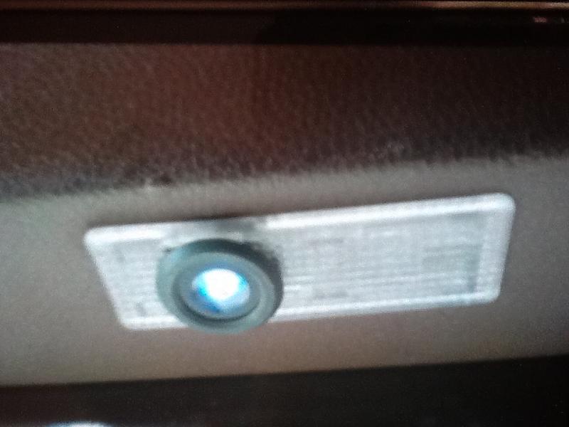

So hatte ich mir das gedacht.
Einfach LED raus, aufbohren, Projektor rein,
an die Klemmen in der Halterung per Flachstecker
anklemmen und wieder re
in.

das war auch meine idee. die streuscheibe kostet ja nicht die welt, von unten sieht man es nicht und es ist jederzeit wieder zurück zu rüsten.
welches modell hast du denn genommen und wie genau hast du das gemacht?

Im Clubman hat die Streuscheibe genau die richtigen Maße.
Scheibe ausbauen, beigelegten Bohrer mittig am Glas ansetzen.
Das Loch ist so passig, das du nicht mal die Kontermutter brauchst.
Also den Projektor reinschrauben und das Kabel, wie schon geschrieben, mit Kabelschuhen an die Birnenhalterung angeklemmt. Musst du etwas biegen.
Alles in die Verkleidung reinstopfen( ist Platz drin ) und wieder einklicken.
Dauerte keine 15 min an der Fahrerseite.
Die Projektoren sind die kurzen ca 30mm in blau ( siehe oben )

Die Streuscheibe zu nehmen ist die "sauberste" und günstigste Variante und kann bei nichtgefallen ja einfach wieder rückgängig gemacht werden:

so dachte ich mir das auch. jetzt müßte es das ding nur noch in grün geben und ich würde sofort ordern.

Aber das Teil ist, wenns fertig montiert ist, in zwei Minuten eingebaut
Zwischenzeitlich habe ich übrigens den dicken Metallring auf der oberseite der Streuscheibe wieder entfernt weil es sonst nicht in die vorhandene Aussparung gepasst hat.
Und in Blau geht es auch recht einfach, man muss nur die Scheibe blau anpinseln, eine blaue durchsichtige Folie aus dem Bastelladen, oder die SMD-LED gegen eine Blaue tauschen, dazu müsste man aber umständig löten, das mit der Folie wäre recht einfach zu lösen, da man das Teil auch auseinander drehen kann.
