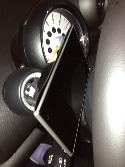

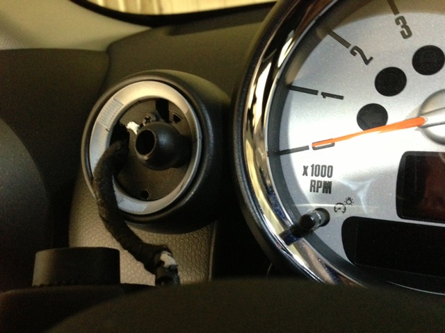

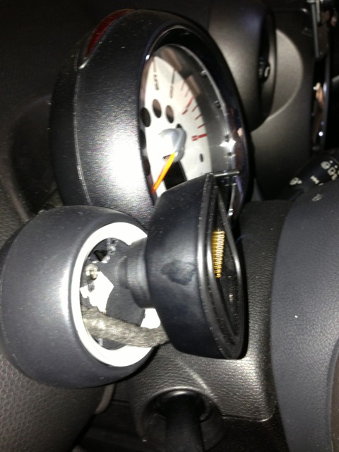

Wechsel auf MINI Protable XL von Garmin - Romankesslerdaniel - 13.06.2013
Keine Sorge auch das passt alles
[attachment=61367] Habe die Bilder mal schnell aufgenommen
[attachment=61368][attachment=61369]
