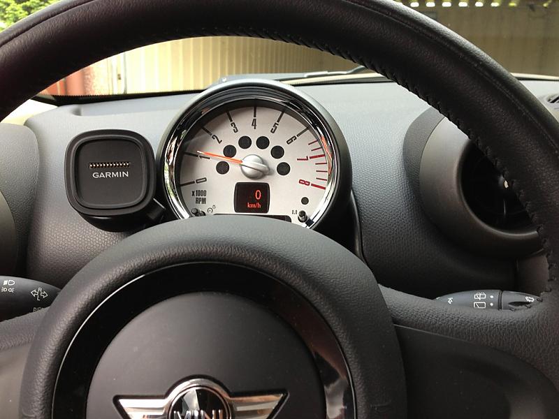

Wenn ich Eure Beiträge richtig deute, dann bedeute es doch, dass ich grundsätlich jede Garmin-Aufnahme auf den Zapfen (siehe mein Betrag mit dem Originalminiteil) aufdrücken kann?
Soll heißen, das Garminmetallblech mit den Nocken von der Mini-Halterung abziehen (ist ja ein Kugelgelenk) u. neue Halterung einfach auf den Zapfen (siehe Bild unten) aufstecken?

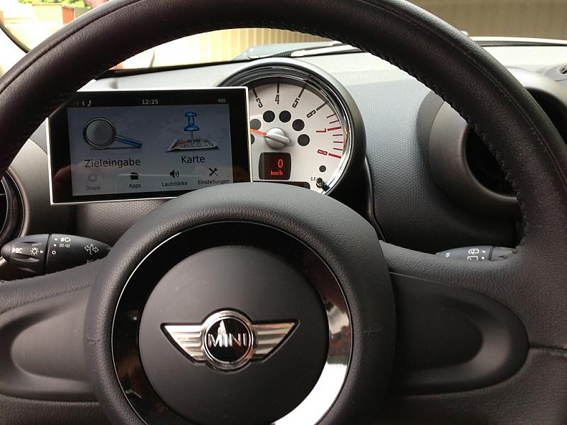

[attachment=61370]
[attachment=61371]
Nochmal eine etwas bessere Ansicht

vielen herzlichen Dank für Eure Ausführen, Bilder und die damit verbundene Mühe.
Im Grund muss man sich bei größeren als den 3,5" Displays wie z.B. beim Garmin 2240 entscheiden. Entweder der linke obere Rand wird vom Lenkrad verdeckt oder die rechte Seite des Navigehäuses ragt mehr oder weniger - je nachdem ob man nun das 4,3 oder 5,0" Display hat in den Drehzahlmesser. Das Garmin 3490 ist noch von den Abmessungen u. der Optik vielleicht ein Option.
Nur sieht es eben mit dem 3,5" Display bei den kleineren Garmin besser aus. Aber gut aussehen + großes Display geht eben nicht beides.

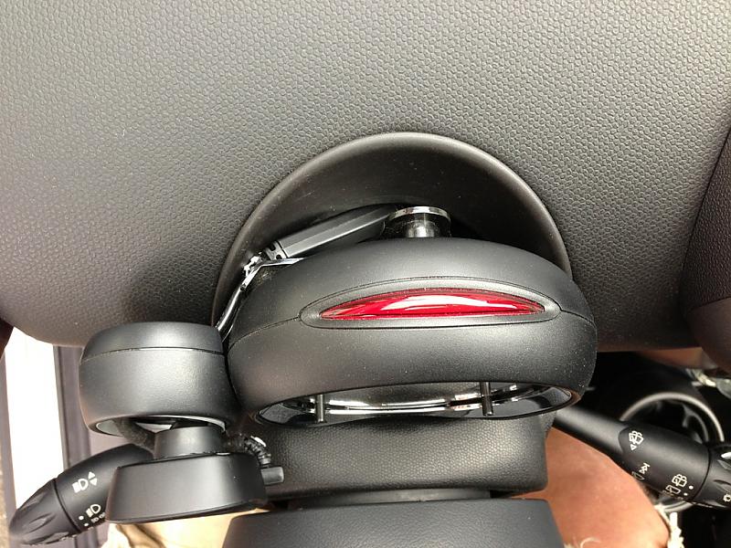

Anbei noch die Position des Empängers
[attachment=61377]
Wechsel auf MINI Protable XL von Garmin - hotknife - 14.06.2013
Sehr sehr ordentlich. Vielen herzlichen Dank für das Foto.
Habe heute nochmals mit Mini Bonn telefoniert - dem Händler, der mir den Jahreswagen verkauft hat u. das Portable eingebaut hat. Leider ist es vergessen worden den TMC-Sender einzubauen. Ich habe keine Ahnung wie die Zusatz-TMC-Antenne bei Mini aussieht. Ich gehe aber davon aus, dass es so oder so ein teuere Angelegenheit wird den TMC-Sender zu verbauen.

habe gerade das Garmin 3490 bestellt.
War in der letzten Woche u. in dieser Woche bei 3 Fachhändlern. Keiner hatte die Garmins 3490, 3590, 3597 da, damit ich das mal probehalber am Portable-Halter ausprobieren konnte.
Habe ich mir dann gemäß der Außenmaße von der Garmin-homepage Pappschablonen geschnitten u. mal an die Originalaufnahme (den Zapfen) geheftet. Das 3490 sieht für mein Empfinden quer, als auch hochkant noch akzeptabel aus - obwohl es eben nicht wie das 3597 der aktuelle Stand ist. Auf TMC werde ich dann auch verzichten (wie bisher), da mir die Nasen von BMW dies nicht im April verlegt hatten. Und jetzt nochmal Alles abbauen, abschneiten, löten usw. kostet selbst in der freien Werkstatt mind. € 100. Und die Android-Anbindung vom 3490 werde ich hinsichtlich Stauwarnung auch nicht brauchen/benutzen.
Ich mach Samstag mal Fotos wenn ich das neue Teil verbaut habe.
