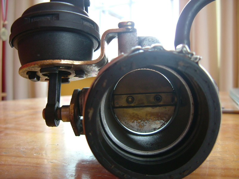

GTBV-Klappe für R53 - minti - 09.08.2013
Also der Spalt ist eindeutig zu groß:

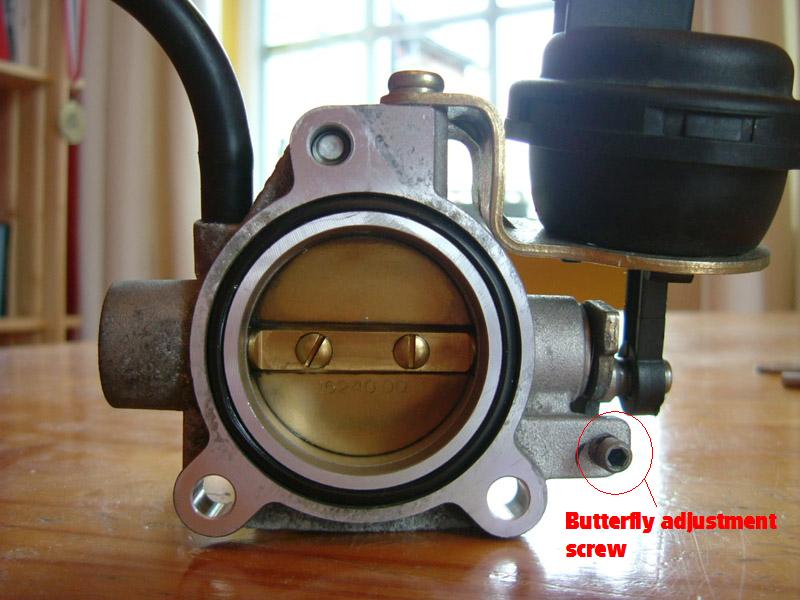

Hier ist die Einstellschraube zu sehen. Minimaler Restspalt ist hier auf dem Foto nicht wirklich zu erkennen ... Head Scratch

GTBV-Klappe für R53 - Ma-Tze - 09.08.2013
So wie im 2. Bild siehts auch im BPBV Ventil aus. Zwinkern
Ma-Tze schrieb:So wie im 2. Bild siehts auch im BPBV Ventil aus. Zwinkern
wenn es wie bei dem ersten Bild aussieht, können 4-8 PS fehlen (je nachdem welcher Pulley auf dem Kompresser steckt)
