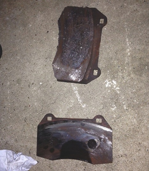

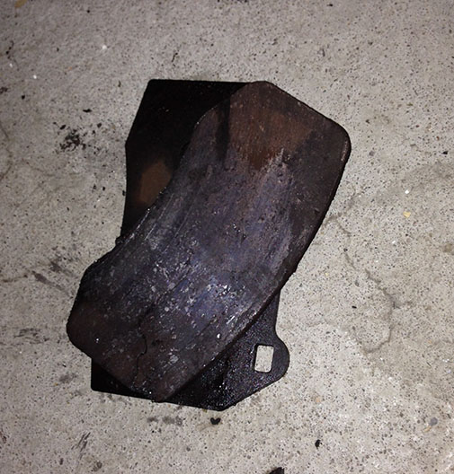

kleiner "Erfahrungsbericht" meinerseits.
Material: JCW Scheibe (die ist jetzt tot) und Carbopad GT.
Einsatzort: Hockenheimring
Resultat: Fleisch ist noch genug drauf. Der Belag flog von der Trägerblatter (links) und rechts war er auch schon lose.
Carbopad + JCW Scheibe = Gefährlich -
Ticktacktom - 19.07.2013
Wie ist das denn passiert ??????
PuristenFerkel - 19.07.2013
Zwei After Work TrackDays auf dem HHR mit 80 Minuten Netto Fahrtzeit - nicht am Stück, mit Pausen, weil 2h Event.
So sahen die 100€ Ferodo Beläge nach 2 Events nicht aus, dafür war der dann aber auch verbraucht weil mehr Verschleiß.
Muss nicht erwähnen, dass dies der letzte Belag war von Carbopad.
Ferodo kommt sehr wahrscheinlich auch wieder rein. Da löst sich wenigstens nicht der Bremsbelag von der Trägerplatte...
