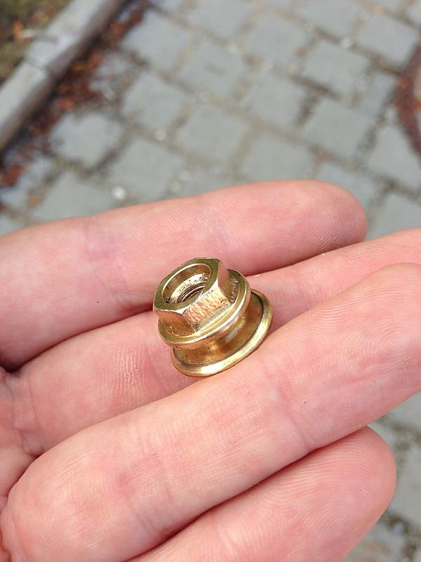

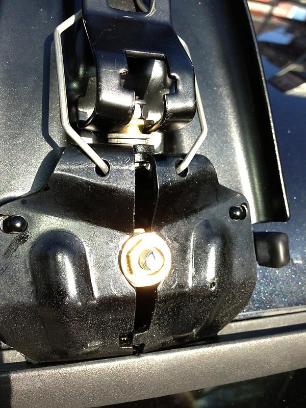

Ich wollte gerade den Mini Dachträger montieren. Beim rausschrauben einer der 4 Muttern gabs aber minitypisch wieder ein Problem. Man muss dazu sagen das der Dachträger neu ist, also nicht gebraucht gekauft wurde. Eine Mutter ging schon sehr schwer zum herausdrehen und ich hab befürchtet das die wahrscheinlich schief vormontiert wurde. Nachdem mir dann Späne entgegen kam war's klar Traurig ich hab in einem älteren Thread (2008) gesehen das ich scheinbar kein Einzelfall bin, nur gab es damals nicht die Mutter einzeln zu kaufen und es wurde der ganze Dachträger von Mini getauscht. Hat sich da mittlerweile was getan? Ich fahr Mittwoch in Urlaub und brauch unbedingt eine neue Mutter. Den Dachträger hab ich bei eBay über einen BMW Händler gekauft. Bevor ich mich jetzt aber mit denen herumstreite würd ich lieber zu nem Händler hier in der Nähe fahren und mir eine neue kaufen. Ist wie gesagt sehr dringend.
Um die Mutter geht es
[attachment=62563]
[attachment=62564]

Hast du es schon probiert das Gewinde nachzuschneiden und dann eine neue Schraube einzusetzen (in der Regel ist bei der Schraube dann das Gewinde auch durch, nur das Gewinde in der Mutter nach zu schneiden ist eher suboptimal). Ich denke ein Versuch ist es allemal wert.
TheJürgen
Kaputte Mutter beim Dachträger! - 6-6-6 - 11.08.2013
Der stehbolzen ist noch Top vom Gewinde. Es ist wie gesagt nur die Mutter die kaputt ist.
Kaputte Mutter beim Dachträger! - TheJürgen - 11.08.2013
Na dann, Gewindebohrer und Schneideisen aus der Werkzeugkiste genommen und los geht's Mr. Orange
TheJürgen
Kaputte Mutter beim Dachträger! - 6-6-6 - 20.08.2013
Problem gelöst. Das Autohaus hat mir gleich 2 Ersatzmuttern zugeschickt. Die gibt's scheinbar einzeln und das Problem war bekannt.
