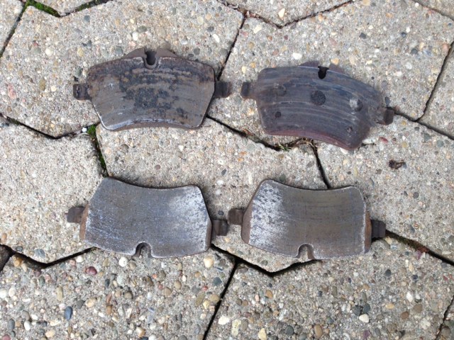

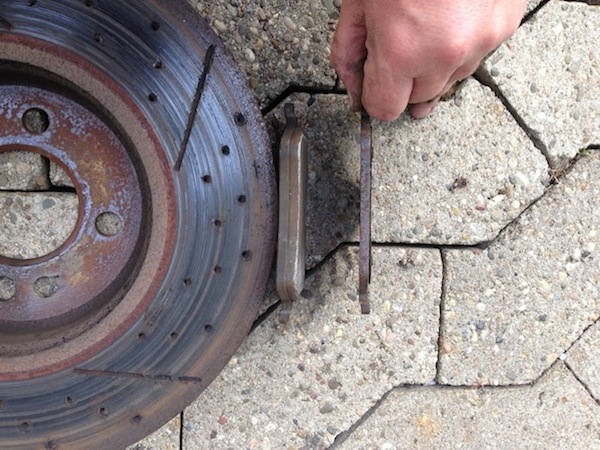

mit den ATE Ceramic habe ich keine so guten Erfahrungen gemacht. Die Beläge auf der Radinnenseite waren unverhältnismäßig schneller weg, als außen. Ich vermute sogar, dass es die letzte Woche auf der Nordschleife abgeschert hat.
Ich habe ein JCW R52, der ja die gleiche Bremse hat, wie der neue S.
Verbaut waren die Beläge zusammen mit gelochten und geschlitzten Scheiben (R56 Works).
Ursprünglich wollte ich auch auf die DS Performance oder die DS2500 wechseln. Jemand, der schon DS Performance, DS2500 und DS3000 selbst gefahren hat, hat mir aber wegen des nervigen Quietschens abgeraten und stattdessen die FDB4080 empfohlen. Die sind jetzt drauf. Erfahrungen dazu kann ich in ca. 14 Tagen posten, wenn ich wieder zum Fahren komme.

So, nach rd. 2.000 km kann ich mal ein Update posten. Bin vorher nicht viel mit dem Auto gefahren.
Die Ferodos fühlen sich etwas weicher an, die Bremsleistung ist mindestens so gut wie die der ATE Ceramic. Es quietscht nichts, alles prima. Im Normalbetrieb kein Fading feststellbar.
