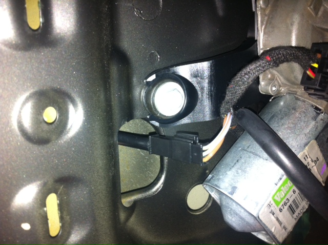

Ursache gefunden , es lag an dem dreipoligen Stecker der vom Kabelbaum zur dem dreipoligen Stecker für die Kennzeichenleuchtenleiste geht , also der Vebindungsstecker war Korrodert und hat deshalb bei Licht an -aus eine Fehlfunktion verursacht da die Kennzeichenleuchten den Strom über den Lichtschalter bekommen und der Microschalter da dran hängt um Strom zu kriegen .
