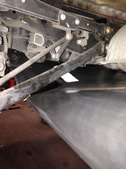

Hi, wollte gerade meinen challenge diffusor anbauen, aber der passt hinten und vorne nicht dran..
Das Problem sind die Querlenker. Muss ich da am diffusor was zuschneiden dass das passt? Bekomme den sonst nicht ran. Anbei ein Foto.
Es würde zwar passen, aber dazu müsste ich den diffusor komplett verbiegen und ich denke das gehört so nicht
Wäre Super wenn mir wer einen Tipp geben könnte!

Hier noch ein Foto. Es würde passen, aber dazu müsste ich den diffusor nach oben biegen und so gehört das ganz sicher nicht.

wenn er von der bühne ist sollte es passen sprich wenn er einfedert
bei eine 2012 R56 mussten wir auch nicht anpassen

measure schrieb:wenn er von der bühne ist sollte es passen sprich wenn er einfedert
... und bei einer größeren Bodenwelle knarzt es ordentlich.
Der Challenge Diffusor ist für tief-fliegende Challenge Minis konzipiert.
Für den Normalbetrieb würde ich da etwas wegschneiden. Habe ich bei meinem auch gemacht. Einfach eine Stichsäge mit feinem Sägeblatt (z.B. für Metall) und bei kleiner bis mittlerer Schnittgeschwindigkeit sägen.

Bei mir musste auch auf einer Seite beim querlenker etwas zugeschnitten werden..

Ok super vielen dank euch allen. Wollte nicht gleich von anfang an etwas weg sägen, dachte vielleicht passts irgendwie auch so. Aber werds jetzt zurecht schneiden, der rest sollte eh easy sein. Danke
